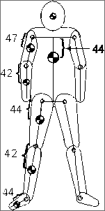

Bei dem Modellbau für das echte Boot habe ich jetzt das Modell der Skiff schwimmbereit. Jetzt will ich aber dem "Modell-Mio" mal in Angriff nehmen, denn ich glaube, dass die Gewichtsverteilung und der Schwerpunkt von Meinereiner bei einem so kleinen Boot doch von Interesse sind.
Im Netz habe ich dabei folgende Gewichtsverteilung gefunden:
Körperteil Gewichts %
Kopf 7
Rumpf 43
Oberarm 3
Unterarm 2
Hand 1
Oberschenkel 12
Unterschenkel 5
Fuß 2
Wenn man die Extremitäten mal 2 nimmt (außer dem Kopf) kommt man auch auf 100 %.
Dazu gehören dann noch die entsprechenden Schwerpunkte der einzelnen Teile (in % des Länge des Körperteils):
Hits:	195
Größe:	2,7 KB
Die Arme (mit Händen) und Beine (mit Füßen) werde ich zu einem Massenpunkt zusammenziehen, sonst wird das zu aufwendig. Als Masse nehme ich jeweils eine kleine 30 ml PE Flasche mit 4mm Stalkugeln drin. Habe ich beides noch da und sollte ich auch verbasteln lassen.
Aber bitte nachher nicht zu mir "Flasche" sagen, dann wäre ich doch gekränkt .

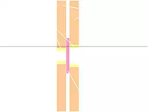

Für mich bleibt dabei aber eine große Fragen offen:
Wie verbindet man die Bootshälften, ohne dass das Boot da anfängt zu verrotten?
Ich sehe da vor allem 2 Probleme:
1. Die beiden Hälften stoßen und reiben damit ja aneinander. Geht da nicht relativ schnell der Lack ab, oder setzt man da eine Art Dichtung ein, um das zu verhindern?
2. Wie sieht die Verbindungstechnik aus? Wenn man da mit einer Art Schlossschrauben arbeitet, dann schiebt man die ja immer wieder durch die Verbindungswände und verletzt damit auch immer wieder die Löcher. Gibt es da schon irgendwelche praktikablen Lösungen? Kann man da mit Klappverschlüssen an der Bordwand arbeiten?
Hat schon jemand von Euch Erfahrungen mit so einem teilbaren Boot oder gibt es hier schon jemanden, der sowas selber gebaut hat?
Mir fehlt gerade der richtige Begriff, um da mal nach zu suchen .
Sachdienliche Hinweise nimmt ...

worum es mir bei dem Rotten ging ist, dass ich Sorge habe, dass nach 50 - 100 mal auseinander nehmen an den Kontaktstellen und auch in den Löchern das Epoxi "durch" ist und Wasser ins Holz eindringt (gerade auch mal am Meer, wo es auch noch Sand gibt).
Klar nehme ich das Boot nach Gebrauch auseinander, ist ja der Sinn der Sache.
Kann auch sein, dass ich mir da zu viele Sorgen mache und das alles kein Problem ist. Aber darum frage ich hier ja auch in die Runde, ob schon einer Erfahrung damit hat. Nicht nur mit dem Bau, sondern auch im Gebrauch und nach Jahren.
Wenn ich hier lese, was für ein Aufwand betrieben wird, um nur eine Schraube in der Bordwand zu versenken (Loch mit Forstner Bohrer bohren, Loch zuspachteln, neues passendes Loch bohren und dann erst Schraube durch) dann kommen eben so Fragen auf.
Was ich jetzt gesehen habe, dass die meisten mit Schrauben oder vergleichbarem arbeiten. Ist das das Mittel der Wahl?
Lieben Gruß
Mio

Ich habe das jetzt nicht nachgelesen, aber was die Durchführung der Schrauben angeht, wird man sinnigerweise mit Epoxi Kunststoffhülsen in die Löcher kleben, damit Abrieb, Beschädigung usw, kein Thema ist.
Gruß, Günter

wenn ich das jetzt richtig gesehen habe, dann hat er sich Dichtungen für die Schrauben gemacht, ich denke mal, dass die innen auf die Schrauben kamen, ungefähr so:
Mutter/Karosseriescheibe/Dichtung/Holz/Holz/Dichtung/Karosseriescheibe/Mutter
Über Hülsen habe ich mittlerweile auch mal angefangen nachgezudenken.
Vielleicht noch eine Matte (1,5mm) Neopren zwischen die Bootsteile? Nicht zum Abdichten, sondern um den Stoß hart auf hart abzufangen? Dann knrischte es nicht so, wenn doch mal ein Sandkorn dazwischen wäre. Hab' gerade gesehen, dass das unter 20 Euronen für 1 m * 1,4 m kostet.
Lieben Gruß
Mio

Der Aufbau jeder einzelnen Verbindung sollte meines Erachtens so aussehen (ihr müsst das Bild anklicken, die Vorschau ist grausig):
Hits:	191
Größe:	97,8 KB
Auf der einen Seite wird ein größeres Loch in das Schott gebohrt und eine V4A Schlossschraube M8 eingeklebt (alles mit Epoxi). Auf die Schlossschraube kommt außen eine Dichtung aus nicht zu hartem Silikon.
In das Gegenüberliegende Schott kommt dann auch so eine Bohrung, in die eine Hülse eingeklebt wird (da bin ich noch unsicher, ob auch aus V4A oder aus Kunststoff). Darauf kommt eine Karosseriescheibe (geklebt).
Die beiden Bootsteile werden dann zusammen gesteckt und mit einer (Flügel-)Mutter verschraubt.
Das sollte dicht und stabil sein.

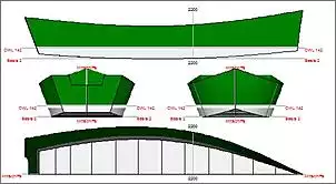

Ich habe auch gleich mal ein bisschen was an einem möglichen größeren Boot geplant. Die 12 ft Skiff von Hannu, wieder etwas breiter und höher und mit Ausschnitt für den Motor (ich habe mich ein bisschen in die Form verliebt, erklär ich mal später, warum):
Hits:	167
Größe:	35,9 KB
Damit sind dann jetzt noch im Rennen:
  • Beiboot von Palstek (mit noch zu erhöhendem Freibord)
  • 10 1/2 ft Skiff von Hannu auf 2,50 Meter geschrumpft
  • 12 ft Skiff von Hannu (breiter, höher, schneller)
Schönen Abend noch
Mio

Rufzeichen oder MMSI: Unser Kopf ist rund, damit das Denken die Richtung wechseln kann.
4.437 Danke in 1.238 Beiträgen
Moin René
Wieso?
Wenn ich 'ne M8 Schlossschraube (entfettet und aufgeraut) mit faserverstärktem Epoxi auf Stoß in das Loch klebe und dann auf Zug belaste, was soll da reißen???
Wenn das ganze Boot drumherum von den Elementen zerlegt ist, dann liegen die Verbindungen unversehrt am Grund und können von James Cameron geborgen werden.
Was soll da reißen, erklär's mir , vielleicht hab' ich ja was übersehen

Beim zusammenbauen stösst du auf die Schrauben. Das gibt Risse. Drum solche Schrauben immer erst beim verwenden durchstecken und anziehen. Ist ja kein Maschinenbau.
Gruß René
