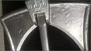

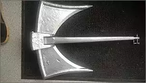

Zitat von GeorgTa Beitrag anzeigen
Hast du einen original Edelstahl Jambo, weil du die Oberflächenqualität bemängelst?
wie ich schon schrieb Verzinkt
aber so muss das auch nicht aussehen
mein erster 16 Kg. war schöner
aber kann ja durch die Produktion in China so sein
nur das sollte man nicht akzeptieren.
Anhang 730908 Anhang 730909
bei dem aufgerufenen Preis wäre ich auch enttäuscht.....
Gruß - Georg
