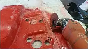

Erst hab ich gedacht, ach, mensch hast n Fehler gemacht, aber als ich die ersten Brocken Runter gemacht hatte, wurde das Ausmass deutlich..
Da muss wohl Pressspan drunter gewesen sein, zumindest lässt das Konfetti unten drunter das vermuten.
Insgesamt neun Eimer Torf a 5kg habe ich rausgeholt..
Jetzt muss ich mir überlegen, wie ich das angehe? Erst Idee war erhalten und überlaminieren mit Epoxy. Wäre aber ein bisschen Pfusch.
Raussreissen und sehen wie es unter dem Boot weitergeht.. Da gruselt es mich vor, weil unter der Kajüte bekomme ich diese Struktur nicht aus dem Boot ohne Notschlachtung des ganzen Apperates.
Oder nur die Kappe abnehmen und an die nach oben stehenden Teile Stringer aus Holz ankleben und überlaminieren. Natürlich mit satt Epoxy. Die "Spanten" sind nur oben drüber laminiert, die zu erneuern wäre kein großer Schmerz.
Noch jemand ne andere Idee?
Vor allem Praktikabel sollte Sie sein und die Investitionen in Zeit und Geld im Rahmen halten..
Wie man auf den Bildern sieht trocknet ja alles recht gut ab..

ist alles 100% Hohl darunter!
Ein einfacher Plan wäre alles ordentlich runterzuschleifen, so dass man noch ein bischen struktur hat um die Form der Stringer zu erhalten. Dann ein paar rohre zu legen, damit zukünftig das wasser überall gut abfliessen kann, dann neu tränken und überlaminieren, neuen Boden drauf und gut!
Die Stringer gehen nicht bis unter die kajüte. Das was so aussieht wie Stringer ist schon der Rumpfboden des Dreikielers. Ich habe mal ne Skizze gemacht.

Hört sich gut an, erst mal abschleifen und dann muss das gut trocknen, bevor du mit dem Neuaufbau anfängst.
Klasse, das du nicht unter die Kajüte musst.

Mit den löchern meinte ich in der Mitte der Stringer kreisrunde ausschnitte zu setzen um an den Boden unter den Stringer zu kommen.
Die Stringer sind hohl und nur aus dünn laminiertem GFK, insofern erübrigt sich das anbohren zum Feuchtigkeitstest.
Derzeitig ist es hier zu kalt (4°C und Dauerregen) um weitermachen zu können. Ich überlege einfach die ganze Stringer Konstruktion vom Boot zu trennen. Dann neu überzulaminieren. Den Boden und die Stringereinheit auszuschleifen und zu versiegeln und dann das ganze Gerüst wieder mit Hohlkehlen einzukleben/laminieren. Ist günstiger und einfacher als da jetzt was neues zu konstruieren und ist nicht ganz so quick & Dirty, wie einfach abschleifen, matte drüber und gut..
Aber erst mal auf besseres Wetter warten. Da ich als erstes sowieso den Spiegel mache kann ich so lange mit der Entscheidung noch warten.

Nichtsdestotrotz muss das raus bevor es zu weiteren Schäden führt. Nun meine Frage. Mit was für einem gerät erledige ich das am Besten? mit dem Exzenterschleifer oder dem Multitool Schleifaufsatz kann ich das knicken. hat jemand eine Idee wie ich die Rinne da ordentlich ausschleifen kann?
Ich komme vorn unter der Kajüte nicht dran, kann also nur den bereich unter der Pflicht ausschleifen. Was mache ich mit dem Bereich an den ich aktuell nicht herankomme (unter der kajüte)? Wenn ich es offen lasse kann da wieder Feuchtigkeit von aussen einziehen. wenn ich es verschliesse wird die Feuchtigkeit aber von innen weiterfressen? Bin ein wenig ratlos?
Hits:	241
Größe:	70,5 KB
ID:	696971   Klicken Sie auf die Grafik für eine größere Ansicht
Hits:	237
Größe:	65,4 KB
Danke und Gruß
Florian

Komm mal morgen vorbei hol Dir Esche/oderMahagoni die drehzahlgesteuerte Flex, den "Kreissägenfräser" einen Schleiftelleraufsatz und das feine 40er Schleif-Klettpapier. Kannst alles haben und noch den 2 ten Satz GFK- mitnehmen. Die Billigflex krieg ich aber wieder.
Damit solltest das schnell und sauber rauskriegen. Fächerscheiben finden wir notfalls auch noch. Die Eschen verleimen und mit dem GFK und Polyester wieder rein ist doch wirklich schnell gemacht.

Hallo Florian
Wenn du schon über ein multitool verfügst, versuche es mal mit diesem 3/4 Blatt, gekröpft.
Braucht nicht mal hartmetall zu sein. Klicken Sie auf die Grafik für eine größere Ansicht
Hits:	178
Größe:	45,7 KB
Damit schneide ich gfk wann und wo immer ich will.
Die gibt's auch von Bosch und passen auf den Fein, halt mit Kreuz anstatt sternaufnahme.
Schwerstens empfehlen kann ich dir auch diese 2 Fachbücher, meiner Meinung nach kann man mit diesen zweien jedes gfk Boot selbst reparieren.
Oder halt explizit nachfragen, so wie jetze, geht auch, wie man sieht.
Besonders Gewicht würde ich auf schutzkleidung und atemmaske legen, im thread 'Bootsbauerwerkzeuge, der univeraaltrööt', findest du auch manche Anregungen.
Lg, Alex 😊
