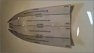

Hits:	142
Größe:	22,0 KB
Mein Küchenstuhl für experimentielle Bootsphysik bestätigt meine Annahme: Die Abwicklung funktioniert, der Plan ist richtig. Wenn es in der Spitze nicht ganz passt, hat das zwei Gründe: meine rustikale Tesabandklebetechnik mit wenig Lust zu Feinheiten am Frühstückstisch, aber in erster Linie, dass laut Plan eine starke Wölbung für einen V-Boden vorgesehen ist, die die Spitze der Bodenplatten 2 und 3 den entscheidenden Tick nach vorn zwingen dürfte.
Gesendet von meinem SM-N9005 mit Tapatalk
Herzliche Grüße,
Carlos
Unbeirrt vom Lärm der Welt ... www.konfido.info

Zitat von Tippe Beitrag anzeigen
Wenn ich mir die Biegungen der Bodenplatte auf der Verbauskizze anschaue, finde ich komisch, dass die Platte am Heck eine nach oben gewölbte Kurve vom Kiel zur Seite beschreibt (Biegeachse liegt in Kielrichtung unter dem Korpus), während im Bugbereich die Platte etwas aufsteht und eine Wölbung nach unten hat (Biegeachse steht aber quer zur Kiellinie und diagonal von mitte/unten nach oben/außen). [...]
Ja, ich denke, du hast recht: die "geplante" Hülle ist so nicht abwicklungsfähig.
Carlos, dein Karton ist da etwas geduldiger als das Sperrholz, außerdem hast du keine "Hohlkehle" im Bootsboden, die wohl den Knackpunkt bildet.
Gruß, Günter

Das ist als ob aufgrund der Plattengröße nicht mehr alles drauf gepasst hat und die Spitzen auf einer anderen Platte sind.
Ihr versteht wie ich meine?
Gruß Holger

...Das ist als ob aufgrund der Plattengröße nicht mehr alles drauf gepasst hat und die Spitzen auf einer anderen Platte sind.
Hab ich auch schon drüber nachgedacht, aber die Längen der beiden Korpusteile sind unterschiedlich lang und noch dazu in so unpassenden Längen: 3475 mm und 3410 mm.
