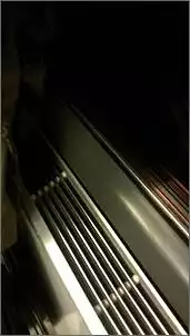

So war der alte Ausgang. Den mache ich aber dicht.

Was mir noch eingefallen ist... Wäre es eine Überlegung Die Wärme unten an den Seitenwänden ankommen zu lassen, sodass Die Wärme dann hinter der Verkleidung hoch kommt? An dem entstehenden spalt am Fenster dann Gitter drauf. So würde diese dann immer gute hinter lüftet. Ist Die Frage, ob Das Holz sowas mit Macht... Gleich mal nen Bild..
Hits:	158
Größe:	29,6 KB
ID:	682416 so macht die Bahn Das...
