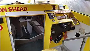

Ich hab im Urlaub jemand getroffen der hat seine schöne Sunseeker, komplett Sanieren und umbauen lassen.
Zwei alte V8 Benziner raus,modernen 4Takt Außenborder ran.
Hat aber, mit Motor 50000 Euro gekostet.
Hits:	416
Größe:	98,2 KB
ID:	671709   Klicken Sie auf die Grafik für eine größere Ansicht
Hits:	374
Größe:	108,1 KB

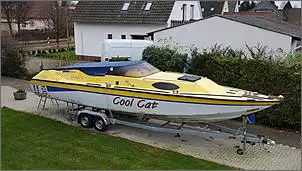

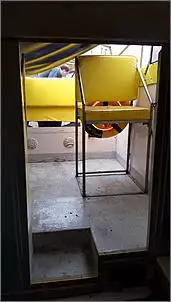

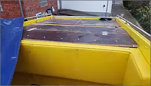

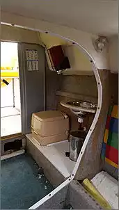

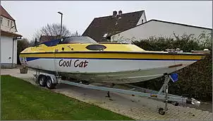

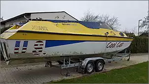

Hier die ersten Bilder vor der RestaurationKlicken Sie auf die Grafik für eine größere Ansicht
Hits:	382
Größe:	100,0 KB
ID:	671827Klicken Sie auf die Grafik für eine größere Ansicht
Hits:	313
Größe:	53,8 KB
ID:	671828Klicken Sie auf die Grafik für eine größere Ansicht
Hits:	295
Größe:	42,2 KB
ID:	671829Klicken Sie auf die Grafik für eine größere Ansicht
Hits:	288
Größe:	45,9 KB
ID:	671830Klicken Sie auf die Grafik für eine größere Ansicht
Hits:	283
Größe:	48,3 KB
ID:	671831Klicken Sie auf die Grafik für eine größere Ansicht
Hits:	288
Größe:	54,0 KB
ID:	671832Klicken Sie auf die Grafik für eine größere Ansicht
Hits:	285
Größe:	65,8 KB
ID:	671833Klicken Sie auf die Grafik für eine größere Ansicht
Hits:	289
Größe:	74,2 KB
ID:	671834Klicken Sie auf die Grafik für eine größere Ansicht
Hits:	345
Größe:	69,5 KB
Gesendet von meinem SM-G920F mit Tapatalk

Hier möchte jemand ein sehr interessantes Projekt durchführen. Er scheut sich offenbar nicht vor den Ausgaben und hat seine eigenen Vorstellungen. Das Gewicht ist ein mögliches Ziel, aber nicht Bedingung. Was bekommt er? Ein aufheulen der IB Fraktion, die meinen ihr eigener Geschmack besitzt Allgemeingültigkeit. Ist aber nicht so. Jeder darf doch wohl seinen eigenen Geschack besitzen.
In der Gesamtgewichtsfrage wird eine Angstrechnung aufgemacht, obwohl der Threaersteller selbst sagt: O:K - wenn ich unter 3,5t bleibe, wärs schön. Wenn nicht, auch gut.
In der Trimmfrage das gleiche Problem. Ich bin davon überzeugt, dass 2x200 PS 4takter am Bracket 2m weiter hinten als das original eingebaute amerikanische Alteisen
in der Wirkung aufs Heck keine allzugroßen Unterschiede machen.
Über die Vorteile dieser Pläne will man garnicht nachdenken.
-Platzgewinn im Boot, da die alten Kisten im Heck weg sind
-Sicherheitsgewinn, da riesige Rumpfdurchbrüche weg sind und keine Explosionsgefahr
durch vor sich hingasende Vergaserbatterien
-Wesentlich weniger Aufwand für Service, da diese ganzen gammelnden
Auspuff-/Kühlungssysteme wegfallen, die Gummidinger am Heck u.s.w. u.s.w.
-Einwinterung viel einfacher
-sieht vieeel geiler aus ( für mich )
...die Motorisierung mit 400 PS bei 4t wird das Ding schon schieben.
Ich würde bei der Frage verschließen der Löcher/ Bracket versuchen, beide Dinge in einem zu erledigen: Eine Rumpfverlängerung - also das Unterwasserschiff
unten verlängern und das Oberteil davon als Bracket ausführen lassen.
Wenn ich dein Angebot über den Verschluß der Löcher und einen geschätzten Aufwand von 3 bis 4k für den Import eines Universalbrackets nehme, kann man das sicher auch von einem Bootsbauer komplett erschlagen lassen. Ich habe da in Dänemark bei jemandem einige ähnliche Arbeiten gesehen. Der Rumpf wird so nen Meter länger - und Länge läuft..
HansH

Außerdem ist das Boot in meinen Augen verglichen mit anderen geradezu ne Flunder.
Nun ja, die Geschmäcker sind verschieden, vielleicht hättest du ja ne Skizze zu deinem Vorschlag?
( Und ja , ich weiß, dass das Teil ein Rennboot ist, war...?)
Lg, Alex ☺

So wie ich Tim verstanden habe, würde das skizziert dann etwa so aussehen:
Schnittiger und schöner würde es so definitiv aussehen, allerdings teile ich die von Alex genannten Einwände und darüber hinaus nehme ich schwer an, dass diese Tiger Shark 34 original so gebaut wurde und würde daher davon absehen, das zu verändern.
Gruß, Tjerk

Jo die Skizze triffts genau auf den Punkt [emoji41] Die Arbeit ist mir auch bewusst, aber wenn man da schonmal bei ist, würde ich das mitmachen. Aber wie gesagt Geschmäcker sind verschieden [emoji121]🏻️
Tim
