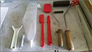

Musste meine Fotos aus der cloud zurückholen, hatte aus versehen alles gelöscht.
Heut is grosser Kampftag, also...
Na denn, viel Glück beim ausrichten.
Wegen des laminierens, hast du da schon die notwendigen Werkzeuge zusammen?
Ich stell mal das Foto mit meinen laminier und klebe Hilfen ein, damit lässt sich vortrefflich arbeiten.
Die entlüfterroller sind dazu da, die Luft aus dem Laminat nach oben zu holen und das Glas nach unten zu drücken...
So vermeidest du auch zu harzreiche
Laminate.
Der kleine prop ist super zum anmischen größerer Mengen.
Die conditorspritzbeutel sind zum hohlkehlen ziehen, die kommen vor dem boden überlaminieren zum Einsatz.
Ich hoffe, du hast auch eine gute Maske, bei solch grossen Mengen ist die schon ein muss.
Ich melde mich abends wieder, vielleicht hast du ja gleich noch ein paar fragen.

Hallo Alex ich glaube ich habe nix von dem was du auf deinem Bild hast. Eine Maske habe ich fürs schleifen . Ist die für epoxidharz auch wichtig ? Habe die ganze Zeit ohne gearbeitet.
Die Maske ist eine m3 .
Das epoxidharz ist total geruchlos, da dachte ich mir irgendwie nix dabei. Ohmann.. dann werde ich mal lieber eine aufsetzen.
Ich hab zum laminieren bis jetzt nur Pinsel genutzt. So ein Beutel zum Fugen ziehen besorge ich mir noch. Und so eine Rolle wäre sicher auch praktisch. Mal gucken wo ich so eine bekommen kann.

Übrigens, Basti,
Deine Schotten und bodenbretter sehen Supie aus!
Du kannst die matten auch ruhig reissen, vorallem bei überlappenden Flächen hast du dann wenig Übergänge...
Die entlüfterroller gibt's glaub ich auch bei Behnke Yachtservice, vorallem bei mehreren lagen zahlen die sich aus, wirst sehen.
Es braucht ja nur einen 15 cm breiten.
(10 cm tuns auch☺)
Zum Sauberhalten der Werkzeuge empfehle ich immer einen malerkessel mit Deckel.
Darin 5 cm Aceton und einfach alles eingelegt und abgepinselt.
Abtrocknen oder drinnlassen, wies beliebt.
Das weiße teil aufm Foto is übrigens ein rollenabstreifer, kann man auch selberbasteln, so kriegst du das Harz aus der Rolle und diese wiederverwendet.
Bis später, bei Fragen einfach fragen, gelle?
LG, Alex 😊

Was ist eine kalthärtende Sorte epoxidharz ? Was ist denn viel oder wenig Harz ? Ich nutze 1 Teil Härter zu 2 Teile Harz . Was ist Aceton ? Geht Nitro auch ?
Diese Entlüfterrolle , nutzt man die erst kurz vor dem Aushärten ? Oder gleich sofort nach dem durchtränken ? Geht es eigentlich mit Rolle besser und schneller als mit Pinsel ?
1000 Fragen
Gruß Basti.

Hi Basti,
Behnke hat zb. Harz was ab 5grad verwendbar ist und ist der härter Anteil höher als bei harzsystemen die ab 15grad verwendbar sind.
Aceton nimmst du zum reinigen vorm laminieren der Fläche und zum reinigen danach von Werkzeug und Behälter.
Und den entlüftungsroller nimmst du direkt nach dem tränken zum entlüften der schichten, das ist sehr sehr wichtig, du holst Luft raus und drückst die schichten auch mehr zusammen.
Mfg Patrick
