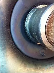

  #56
Alt 16.10.2015, 13:53
Benutzerbild von Padrino
Padrino Padrino ist gerade online
Registriert seit: 14.02.2012
Ort: Niederrheinisches Tiefland
Beiträge: 451
Boot: Maxum 1900 SR2 Mercr. 4,3 l Alpha One Gen II
131 Danke in 90 Beiträgen
Der Coupler ist nun ausgebaut! Es sieht so aus als wäre dieser schon mal etwas zu warm geworden.
Hits:	151
Größe:	63,7 KB
Gruß, Julian

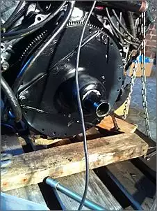

  #57
Alt 16.10.2015, 19:17
Beiträge: 451
Da die Oberfläche der Schwungscheibe schon angerostet war, habe ich diese erst mal mit der Flex und Drahtbürstenaufsatz vom Rost befreit!
Anschließend wurde grundiert und lackiert. Bei diesen Temperaturen musste ich etwas mit einem Heizlüfter nachhelfen, um die Farbe zu trocknen.
Ich hoffe das war jetzt nicht falsch es zu lackieren oder?
Dann konnte endlich der neue Coupler montiert werden, die drei Gummiklötzchen nicht vergessen und mit 48 Nm angeschraubt....Gehäuse wieder drauf und fertig!
Mal sehen ob der Motor sich morgen zentrieren lässt.
Hits:	156
Größe:	109,7 KB
ID:	662676   Klicken Sie auf die Grafik für eine größere Ansicht
Hits:	159
Größe:	112,4 KB
ID:	662678   Klicken Sie auf die Grafik für eine größere Ansicht
Hits:	166
Größe:	80,9 KB
Hits:	153
Größe:	81,4 KB
ID:	662680   Klicken Sie auf die Grafik für eine größere Ansicht
Hits:	162
Größe:	110,1 KB
ID:	662681   Klicken Sie auf die Grafik für eine größere Ansicht
Hits:	144
Größe:	99,9 KB
Hits:	156
Größe:	107,5 KB
Gruß, Julian

Hier sind die versprochenen Bilder!
Ich hoffe man kann erkennen, was ich meine!

Sorry dafür, die Bilders tun schon extrem weh, da stimmt etwas ganz und garnicht.
Das sieht für mich so aus, als hättest du den Motor auf ein verdrehtes Halslager ausgerichtet. (Normal ist's andersrum)
Wie weit oben schon geschriebent, das Halslager lässt sich axial verdrehen.
Versuch' mal, jetzt den Antrieb zu montieren! Ich fürchte stark, den bekommst du nicht rein/drauf.
Sollte er sich doch montieren lassen, dann ist der Spiegel/Transom schief.
