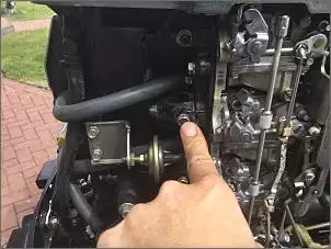

Also die Probefahrt ergab , dass der Motor eben unrund lief und schlecht Gas annahm , kam er erst mal auf Drehzahl war alles super , aber im unteren bis mittleren Drehzahlbereich lief er nicht schön.
Also hab ich mich im I-Net mal schlau gemacht und gelesen wie man die Vergaser Synchronisiert .
Werde mal erklären wie ich das gemacht habe :
Es wird der Unterdruck im Krümmer hinter dem Vergaser gemessen . bei meinem Motor ist eine kleine Schraube M6 , extra dafür vorgesehen .

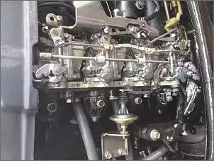

Zunächst fängt man am vierten Vergaser an ( der untere ) dieser gibt das Maß vor . Hier konnte ich ~ 85 mbar messen .
Danach einen Vergaser nach dem anderen auf den gleichen Druck einstellen . Weicht der Druck ab , dann an der Einstellschraube des betreffenden Vergasers nachstellen :
Hits:	78
Größe:	70,3 KB
Schrauben rechts drehen , Druck nimmt ab , Schraube links drehen , Druck nimmt zu .
Zuerst hab ich beim Wechsel der Vergaser immer den Motor aus gemacht , zum Schluß nicht mehr , der Zylinder läuft für den kurzen Moment des Schrauben Wechsels nicht mit , mehr ist nicht passiert .

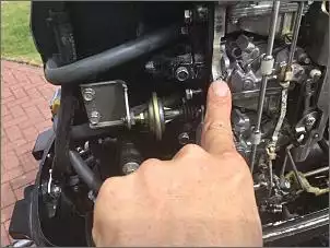

Durch das Einstellen änderte sich die Laufruhe und die Drehzahl , so dass ich die Leerlaufschrauben erneut einstellen mußte .
Zum Schluß noch mal alle vier Vergaser nachgemessen und geschaut ob der Druck passte .
Die heutige Probefahrt auf dem MLK war dann mit Erfolg gekrönt Der Motor läuft in allen Bereichen rund und sauber und nimmt vorallem sauber Gas an !
