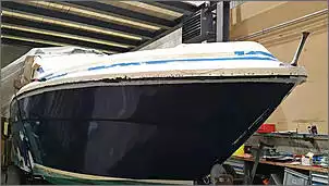

Wieder einmal ein klein wenig von der Express Cruiser Front.
Da dies eine Auftragsresto meines Arbeitgebers ist, wir aber auch noch jede Menge andere Projekte am laufen haben, geht's hier halt immer nur ruckweise weiter.
Momentan steht das Boot überdacht beiseite, wenn wieder wärmer wird oder auch Luft ist, daran weiterzuarbeiten, geht's hier dann auch zeitnah wieder weiter.
Bis denne werd ich noch etwas über die zuletzt gemachten arbeiten berichten und ein paar Fotos als Impressionen anfügen, die ich bis jetzt noch nicht gezeigt habe.

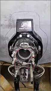

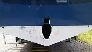

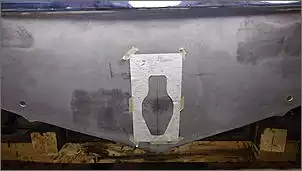

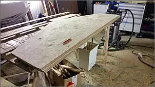

Als erstes den Einbau des Antriebs, mittels der papierschablone, die beim Motor dabei War, hab ich den Durchbruch für den Z zentriert und aufgerissen. Klicken Sie auf die Grafik für eine größere Ansicht
Hits:	124
Größe:	43,1 KB
ID:	665307Klicken Sie auf die Grafik für eine größere Ansicht
Hits:	114
Größe:	46,7 KB
Dann sorgsam mit dem multimaster zuerst das etwa 1.5cm dicken Laminats vorgeschnitten und dann mit Stichsäge und Bohrmaschine den Rest des Ausschnitts.Klicken Sie auf die Grafik für eine größere Ansicht

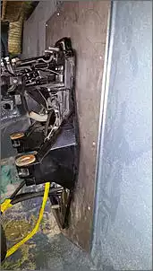

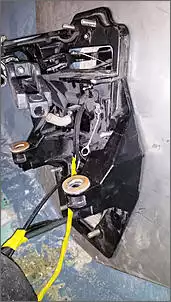

Der Antrieb ging ohne nacharbeiten rein,
danach habe ich noch mit dem Paralleltaster die abklebelinie fürs Antifouling festgelegt, da sich vc17m und Antrieb nicht direkt treffen dürfen, der allseits bekannten Elektrolyse wegen.
Übrigens auch kein anderes Antifouling mit Kupfer - Zink Verbindungen, um sicher zu gehen, macht man dies am besten grundsätzlich so.
(Ist auch in der mercruiser Broschüre so empfohlen. Klicken Sie auf die Grafik für eine größere Ansicht

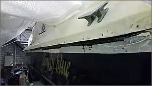

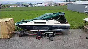

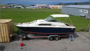

Ein paar Impressionen...Klicken Sie auf die Grafik für eine größere Ansicht

Bald geht's hier wieder weiter, versprochen.

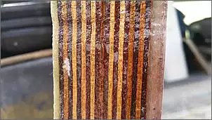

Hast du die Schnittkante im Spiegel nicht versigelt?
Gruß,Schwarznase ...
  #56
Alt 31.10.2015, 17:53
Benutzerbild von Takelhemd
Registriert seit: 30.12.2014
Ort: Nordwestschweiz
Beiträge: 2.201
Hallo schwarznase 81
Das kommt dann beim finalen Einbau, werde darüber und übers Motorenfundament noch berichten Klicken Sie auf die Grafik für eine größere Ansicht
Hits:	101
Größe:	90,4 KB
Kommt dann etwa so wie hier, erst epoxy, dann noch Lack.
Danke der Nachfrage 😊
