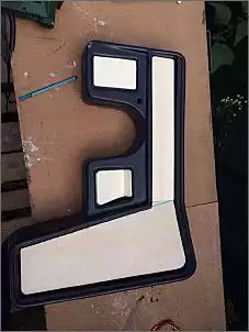

Standard Restauration von Starcraft Queststar
Es muss ja weitergehen...
Bis meine Lieferung da ist.
Armaturenbrett wird neu aufgebaut.
Hits:	115
Größe:	48,7 KB
Instrumententafel angepasst, wird noch mit Schaumstoff und schwarzem Leder bezogen.
Die Halterung selbst wird weiß, passend zur bootslackierung. Instrumente werden wohl FARIA Kronos silber/gold
http://www.propellerdiscount.de/prod...design-kronos/

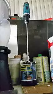

Welches Gefäß nimmt man sinnvollerweise zum mischen von Harz und Härter?
Einfach nen einer?

Hallo Daniel
Du möchtest also loslegen...
Das Gefäß und die mischart richtet sich bei mir nach der Menge.
Normale 3dl plastiktrinkbecher für kleinere Mengen, eine aufgeschnittene petflasche für grosse Mengen bis 1l.
Dann aber mit akkuschrauber und kleinem Propeller anmischen.
Wenn die Gefäße flexibel sind, sind sie auch wiederverwendbar, einfach ausgehärtetes Harz rausklopfen.

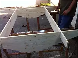

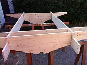

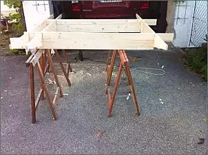

Hallo Alex,
Dank dir, hab mir entsprechende Gefäße besorgt.
Jetz aber mal paar Bilder, leider bin ich heut net soweit gekommen wie geplant (oder schlecht geplant) [emoji16]
Hits:	133
Größe:	122,8 KB
ID:	639147Klicken Sie auf die Grafik für eine größere Ansicht
Hits:	109
Größe:	90,1 KB
ID:	639148Klicken Sie auf die Grafik für eine größere Ansicht
Hits:	99
Größe:	76,8 KB

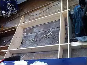

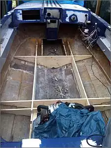

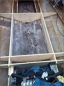

Und jetz im Boot:
Hits:	111
Größe:	83,3 KB
ID:	639150Klicken Sie auf die Grafik für eine größere Ansicht
Hits:	108
Größe:	93,9 KB
ID:	639151Klicken Sie auf die Grafik für eine größere Ansicht
Hits:	115
Größe:	75,9 KB
Morgen hoff ich gibts dann neue Bilder:
Gruß Daniel

Hallo Daniel
Alle Achtung, mein lieber scholli.
Die kleinen speigatten für den wasserabfluss würde ich gut ausharzen, nach dem laminieren
Bist du Schreiner oder was? Tippnetoppe arbeiten!
Gebe dir gerne noch Tips für die hohlkehlen vor dem laminieren.
Diese erleichtern das ganze erheblich, auch die holzkanten sollten gerundet werden.
Bis morgen,
LG Alex

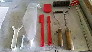

Hallo Daniel

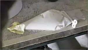

Anbei ein paar Fotos zu klebe und laminierewerkzeuge .
Kennst du die spritzsack Methode fürs einkleben und hohlkehlen ziehen?

Alternativ gehen auch gefrierbeutel , von denen du eine der unteren Ecken abschneidest.
LG Alex

Ah ok, also entlüfterroller hab ich.
Ne die Technik sag mir nix, aber ich denk mal das soll dann so funktionieren wie bei silikonfugen im Bad. Oder lieg ich hier total daneben?

Genau so, es geht hat sehr gut mit den spritzsäcken, keine Sauerei, die Kehlen werden dann mit gerundeten Stäbchen gezogen.
Hast du dir schonmal klebe und laminier Videos im Netz angesehen?
