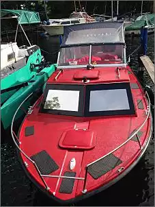

Jo, Deck ist anders....

Ahh, langsam werden es ein paar mehr Poseidonkenner hier - schön !
Ist schon recht verzwickt, die ganze Sache.
Ist das dann sozusagen Eigenbau, oder gab es das in Serie ?
Steffen
