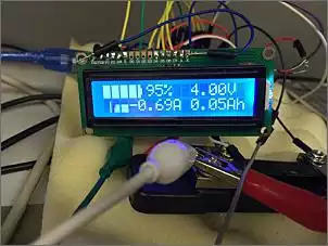

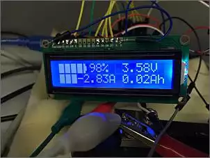

Hits:	170
Größe:	56,1 KB
So hier noch ein Foto. Klicken Sie auf die Grafik für eine größere Ansicht
Hits:	422
Größe:	62,7 KB
Mit Lade- Entlade Verlaufskurve. Das System kalibriert sich selbst sprich wenn die Kapazität komplett entladen worden ist wird ein Vergleich erstellt und der Peukert Faktor neu berechnet. Das gleiche passiert mit der Ladeeffizens. Dadurch wird die Entlade und Ladezeit sehr präzise angezeigt. Eine Verbindung kann über Bluetooth und WLAN ans Smartphone oder Tablet weitergeben werden. Für reine Elektroboote kann auch Reichweite angezeigt werden. Einmal eine Übersicht was der Batterie Computer kann.
Spannung (0-36 Volt)
Ladezustand auch SOC ( States of Charge) gennant in Prozent (0-100%)
Die ein- und ausgehende Ströme in Ampere gerecht in dieser Version (0-50A) in milliampere Schritten (0.01A)
Temperatur (-40 - + 120 Grad)
Die aktuelle Restzeit bis zur eingestellten Entladung unter Berücksichtigung des Peukert Faktors oder dem Ladewirkungsgrad ihrer Batterie.
Die aktuell verfügbare Kapazität in aH oder kWH
Die Gesundheit der Batterie auch SOH ( States of Health) genannt. Dies berechnet sich wie folg
momentane Kapazität abgezogen von der ursprünglichen Designkapazität. In % oder kWh.
Sie können auch die Lade- und entladeschlussspannng wählen. Der BatteryController verfügt über ein intelligentes Verfahren um festzustellen wann die Batterie voll oder leer ist und berücksichtigt diese Faktoren um die tatsächliche Kapazität zu errechnen.
Bluetooth und Wifi um noch mehr detaillierte Informationen auf dem Tablet oder Smartphone anzuzeigen. Oder zur Erweiterung eines zusätzlichen Display.
  #58
