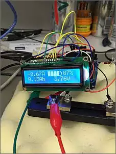

ich hatte mir Anfang Sommer einen Batteriemonitor selbstgebaut. Das mit
dem Shunt und der aufwändigen Verkabelung wollte ich mir sparen und
Löcher im Boot sowieso. Ich brauche keine festinstallierte Anzeige, das
Handy ist ja sowieso immer dabei.
Der gemessene Strom und die Spannung wird über Bluetooth ans Handy
übertragen. Die Kapazität in Amperesekunden merkt sich das BT-Modul
intern. Außerdem noch eine Statistik über die letzten 14 Tage.
Seit einem halben Jahr funktioniert das völlig problemlos. Ich habe das
ganze natürlich für mein Boot ausgelegt, d.h. 12 V und 20 A max.
Hier ein paar Bilder von der Platine, der App und der 14-Tage Übersicht:
Den Starter muss man natürlich direkt an die Batterie anschließen, sonst
wird der kleine Shunt gegrillt. Aber für das normale Bordnetz tut es die
kleine Platine. Ich habe einfach Schrumpfschlauch drüber und gut ists.
Die App habe ich für Android entwickelt. Die Platine hat mich etwa 48 EUR
gekostet. Ein paar habe ich noch herumliegen und gebe sie gerne weiter.
Von der Elektronik an Bord möchte ich eigentlich nichts sehen. Der Kram
verreckt sowieso nach ein paar Jahren, ist dann nicht mehr identisch
nachzukaufen und damit ist es dann schade um die Löcher im GFK.
Mein Autoradio ist nur noch drin, weil ich nichts besseres für den riesigen
Euro-Ausschnitt im GFK gefunden habe. Musik hören tue ich lieber über
Handy und die kleine Bose Aktivbox. Für die großen Löcher für die Laut-
sprecher in der schönen Teak-Schottwand könnte ich den Vorbesitzer
heute noch treten...
LG Christian

...einen Shunt hast du dir nicht gespart...
bis zu welcher Batterie-Kapazität ist das Gerät geeignet/einstellbar?
Werden Peukert- und Ladefaktor beachtet?
kann es bei kritischen Zuständen selbsttätig warnen?
Alt 06.12.2014, 12:15
Benutzerbild von chrhartz
chrhartz chrhartz ist offline
Registriert seit: 12.06.2014
Beiträge: 199
232 Danke in 108 Beiträgen
nein, der Shunt ist lediglich mit auf der Platine. Ich wollte mir ja nur die
Verkabelung vereinfachen. Da die Anzeige das Handy ist, kann die Elektronik
komplett im Batteriekasten verschwinden.
Ich messe lediglich die rein- und rausgehenden Ströme in mA und summiere
diese auf. Peukert-Faktoren geben die Batteriehersteller sowieso nicht heraus.
Wäre ja noch schöner, dann könnte man ja Batterien miteinander vergleichen.
Das wollen die Hersteller tunlichst vermeiden... ;)
Um einen Peukert-Faktor zu ermitteln, müsste man das System mit einem
bekannten Entladestrom kalibrieren. Das dürfte kaum ein Anwender können.
Ich mache zwei Korrekturen, einmal eine Null-Korrektur, also wenn kein
Strom fließt und eine Verstärkungsfaktor-Korrektur. Die liegen dann fest im
Flash vom BT-Modul.
Beim laden kappe ich bei der eingestellten Batteriekapazität ab. Die bleibt
also bei z.B. 90 Ah stehen, während in Wirklichkeit noch etwas mehr in den
Akku geht. Ich lade ausschließlich über das Solarmodul und bin während
der Woche gar nicht am Boot. Bis zum nächsten mal segeln ist der Akku
wieder voll. Ob er dabei real am Di. oder Mi. voll wurde, ist mir eigentlich
egal.
Da ich die Kapazität in mA rechne und das BT-Modul intern mit 32 Bit
rechnet, ist die einstellbare Kapazität 596,5 Ah.
Eine Warnschwelle habe ich vorgesehen, die ist aber in der App noch nicht
eingebaut. Das wird mal wieder ein Winterprojekt.
Viele Grüße,
Christian

Habe mich jetzt selbst an die Entwicklung gemacht wer Interesse hat bitte melden. Ist frei konfigurierbar sprich Blei-Gel oder Lithium unter Berücksichtigung des Peuckert Faktor und Temperatur und der Ladeeffizens. Die ersten Prototypen laufen hervorragend. Klicken Sie auf die Grafik für eine größere Ansicht
Hits:	389
Größe:	61,6 KB

sieht ja schon gut aus.....melde mich auch gleich mal an.

Mehr Details folgen morgen.

Super sache! Wie berechnest Du denn den Peukert-Faktor
und wie den Lade-Wirkungsgrad?
Das könnte ich bei mir auch noch einbauen.
LG Christian
