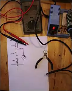

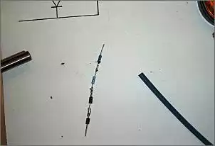

Habs gebastelt,
Helle

Das sieht ja nett aus!
Also die zwei kleinen Dinger von Robin und Helle baue ich zum Wochenende mal nach und werde dann damit versuchen, ein paar von diesen Werbegeschenks-Quarzuhren zu himmeln, bevor ich die Borduhren riskiere.
Helle, noch eine Frage.
Ich tu mal so, als würde ich irgendwas verstehen: Die zwei Dioden hintereinander, was haben die für eine Funktion. Ist so eine Dioden-Reihe ein spezieller "Trick" für irgendwas?
Gruss Andreas

Ja und nein!
Eine (Silizium-)diode verbrät in Durchlassrichtung ca 0,65 V.
Zwei in Serie also ca 1,3 V. Das ist relativ wenig abhängig vom Strom.
Durch den 47 Ohm Widerstand liefert die Anzapfung dann eine um etwa 0,2 V höhere Spannung.
1,3V + (12V-1,3V)/(2700+47)*47 = 1,48 V
Also für höhere Spannung (3V?) dann halt 5 Dioden in Serie, oder eine Zener-Diode mit 2,7V in Sperrrichtung und den Rest wieder über den Spannungsteiler anpassen.
Helle

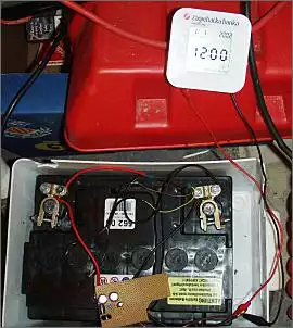

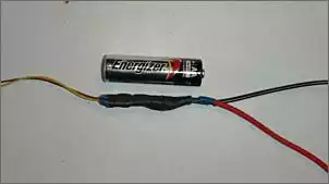

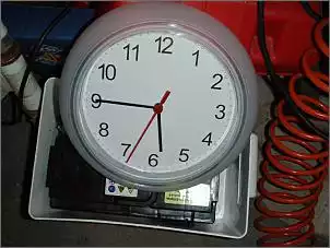

So, habe heute die beiden Schaltungen von Robin und Helle nachgebaut.
Vorweg:
Beide funktionieren einwandfrei.
Beide bleiben vom dazugeschalteten Ladegerät (14,4 V) und vom Batteriepulser mal auf den Blick völlig unbeeindruckt.
Zuerst bin ich den Spannungsteiler von Helle angegangen. Der besteht ja nur aus 4 Elementen. Die haben 42 Cent gekostet: 2 Dioden à 8 Cent und 2 Widerstände à 13 Cent. Und ein bisschen Schrumpfschlauch.
Das passt alles locker in ein AA oder AAA-Batteriefach.
Am Ende kommen bei meiner Batterie (dzt. 12,55 V) 1,51 V raus.
Wenn ich das Ladegerät dazu schalte (14,4 V), passiert am Ausgang kaum etwas.
Die 1,5 V Quarzuhr läuft damit ganz normal. Die ist gelaufen, während ich dann Robins Schaltung zusammengelötet habe. Da erwärmt sich nix oder so.
Feine Sache.
Danke Helle!

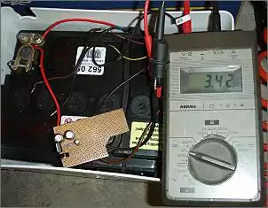

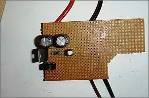

Für einen 3V-Verbraucher (im Test ein Werbegeschenk der Zagrebacka Banka . Was man nicht alles zuhause findet.) habe ich den LM317T Spannungsregler genommen.
Die Bauteile haben waren deutlich teurer
Alles in allem 2,23 EUR!
Ich hab das auf einem Rest Lochraster-Platine aufgebaut, mal so zum Test. Ich muss dann das Poti erst auslöten und messen, was da für ein fixer Widerstand stattdessen reinmuss, damit "hinten" drei Volt rauskommen.
Das Trimmpoti ist ziemlich frickelig einzustellen, um halbwegs auf die 3 V zu kommen, zumal die Testbatterie im Keller am Boden steht.
Wenn ich das Ladegerät hinzuschalte (14,4 V) ändert sich am Ausgang garnichts.
Auch hier erwärmt sich nichts oder so.
Wenn das Poti noch wegkommt, dann wird geht das locker auch ohne Printplatte, sodass das Modul dann deutlich weniger auftragen wird, aber größer als ein Spannungsteiler ist es natürlich.
Danke Robin für den Tipp!

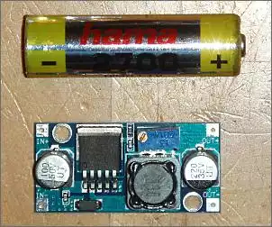

So, vor einigen Tagen sind nun auch die Teile aus China eingetroffen.
Wie schon gesagt, macht natürlich das selber Basteln mehr Spaß, aber diese kleinen DC/DC-Step-Down-Wandler sehen niedlich aus und machen mal auf den ersten Blick einen soliden Eindruck.
Am Nachmittag werde ich mal an einer meiner Testuhren den Spannungsteiler (der ja seit den ersten Tagen dieses Trööts im Testlauf still sich die Spannung mit einer Uhr teilt) gegen diesen Baustein austauschen und den einer Testphase unterziehen.
Sind die AMS1117 1.5V, die ich verlinkt hatte, auch eingetroffen und funktionieren sie wie gewünscht ?
Gruß Jens

Erstens habe ich nicht gesagt, dass ich es ablehne, sondern dass es mich wieder mal ins Grübeln bringt.
Und zweitens ist die Situation praktisch ohnedies alternativenlos: Wenn ich bein Conrad oder Reichelt oder sonstwem eine Handvoll Widerstände für 0,99 kaufe, dann haben die doch dieselbe Reise hinter sich. Bloß das Gespräch mit Harald fällt weg, dafür kommen 4 EUR Sprit dazu, wenn ich ins Shopping-Center zu Conrad fahre.
Augenfällig wird unser Wirtschaftssystem (mir) ja an solchen bizarren Einzelfällen und nicht so sehr am Rosenstöckchen, welches nach 1.000 km aus Holland kommend bei unserem Lidl oder Aldi landet und immer noch lächerliche 0.99 kostet.
Ja, die sind schon länger im Hause, hatte aber noch keine Zeit für die Basteleien.
