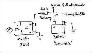

6mm² ist nicht "dick", es ist für Deine Zwecke sogar vollkommen unterdimensioniert
wie stark sollte das Kabel zum Trennschalter denn nun sein, da es ja ein Trennschalter ist, geht da auch die "volle" Leistung durch, also benötige ich da ein extra starkes Kabel (falls ja, wo bekomme ich so etwas), oder reichen da zB 4mm² oder sogar weniger?
...wie bereits erwähnt schätze ich dass ich nicht mehr als 1,5 bis max. 2m zum Trennschalter brauchen werde

Nur mal so zur Ergänzung:
Gegen die Installationsvariante, dass in der "fetten" Leitung von der Batterie zum Inverter außer der entsprechenden "fetten" Sicherung auch ein Batterietrennschalter eingebaut wird, spricht imho wenig, auch wenn der Nutzen mir nicht ganz klar ist.
ABER: Einen solchen Batterietrennschalter anstelle einer Fernbedienung zu nutzen, das würde ich tunlichst sein lassen.
Ich habe einen 3kW-Sinus-Inverter samt Fernbedienung unter "heavy-duty" Bedingungen im Einsatz (unser Wassermacher wird damit betrieben, das ist u.a. ein 1,8 kW Drehstrommotor über FU angesteuert).
Was macht die Fernbedienung? Sie wirft ZUERST die 230V-Last ab, DANN erst wird der Inverter auf der 12V-Seite stromlos geschaltet. Das macht im übrigen auch der Ein-/Ausschalter direkt am Inverter so.
Das Handbuch meines Inverters warnt davor, die 12V-Zuleitung unter Last zu trennen und beschränkt das auf den Notfall (also wenn zB die "fette" 250A-Vorsicherung fällt, oder was auch immer dort verbaut ist).
Wird die 12Volt-Zuleitung unterbrochen, während der Inverter unter Last steht, ist ein "Abrauchen" des Inverters früher oder später vorprogrammiert.

Zitat von b00rn Beitrag anzeigen
wie stark sollte das Kabel ... sein, ...
Die Faustformel zur Errechnung des Kabelquerschnitts lautet:
2x Kabellänge [m] mal max. Stromaufnahme [A]
56 x max. zulässiger Spannungsabfall [V]
Ergebnis ist dann in Quadratmillimeter Kupferleitung.
Dabei gilt:
Kabellänge ist der Weg von der Batterie bis zum Inverter, egal ob da Schalter oder Sicherungen oder sonst was sind.
max. Stromaufnahme ist das, was der Inverter max. an Ampere ziehen kann, bei einem 1000W-Inverter sind das 1000:12=83 Ampere, bei einem 2000W-Inverter daher 166 A.
zulässiger Spannungsabfall ist das, was du dir wünscht, dass von den 12 V der Batterie auch beim Inverter ankommt. Also sagen wir mal, es sollten max 0,25 V verloren gehen.
Bei einem 2 kW-Inverter und 2m zwischen Batterie und Inverter macht das 45 mm²-Kabel. Man würde also 50 mm² Kabel kaufen (wo auch immer, notfalls bei www.SVB.de).
Bei einem 1 kW-Inverter geht sich das grad noch so mit 25 mm² aus.
Ein Meter vom 50mm²-Kabel (etwa fingerdick) kostet um die 10 EUR ohne Kabelschuhe, die man tunlichst ordentlich machen lassen sollte, wenn man das Werkzeug dazu nicht hat.
EDIT: Trennschalter vs. Fernbedienung: Die Empfehlung anstatt der Fernbedienung einen Trennschalter zu verwenden halte ich für nicht gut, weil damit der Inverter unter Last abgeschaltet werden kann, was aber nicht sein soll. Eine "echte" Fernbedienung funktioniert aber wie der Ausschalter, der direkt am Inverter angebracht ist: ZUERST wird (siehe oben) die Last abgeworfen (= das 230V-Gerät nicht mehr mit Saft versorgt), DANN erst wird der Inverter abgeschaltet. Unabhängig von der Frage, wie es möglicherweise einem Trennschalter geht (der verträgt die 80 Ampere bei 1000 Watt sicherlich), stellt sich die Frage, wie es dem Inverter dabei geht.
Ich meine: nicht besonder gut. Wir reden von bedeutenden Strömen.
Gruss Andreas
(Karl Valentin)
www.albin25.eu
Geändert von ghaffy (20.08.2014 um 16:29 Uhr)
ich brauche die Stärke des Kabels welches zum Trennschalter geht
Na, zumindest dieselbe Stärke, wenn sich die Gesamtlänge nicht wesentlich verändert.
Wenn nun statt "20-30 cm" plötzlich 60 cm Gesamtlänge draus werden, dann ist das die doppelte Länge bereits. Je länger das Kabel umso dicker muss es werden.
Geh mit den mitgelieferten Kabelstücken zum Auto-Hifi-Dröhnladen, die können Kabelschuhe verpressen und haben auch gleich passenden Knochenschalter.
Sag, wie lange du das alles in allem haben willst und gleich eine Nummer größer.
ich stehe momentan auf der Leitung
Inverter -> Batterie: mitgelieferte Kabel ca. 30cm
Kabel zum Trennschalter: max. 2m (muss ich besorgen)
welche Kabelstärke brauche ich für die 2m?
Scheint so.
Habe ich dir doch oben ausgerechnet:
Du hast
- einen 1/2 kW-Inverter; da die 2 kW nur sekundenweise geleistet werden können, rechnen wir mit der nominal möglichen Dauerlast von 1kW
- auf der Minus-Seite (das mitgelieferte Kabel, nehmen wir an) 60 cm Kabel
- auf der Plus-Seite (dort, wo der Trennschalter reinsoll) etwa 2 m Kabel in eine Richtung, insgesamt also 4 m.
Das macht also grob gesagt 4,6 Meter Kabelgesamtlänge.
Dafür nimmst du für die gesamte Verkabelung mindestens 35 mm², besser 50 mm² Kupferkabel mit professionell verpressten Kabelschuhen, die sowohl zum Inverter als auch zum Trennschalter passen.
(Ein eventuell vorhandene 6 mm² Kabel kann im Zusammenhang mit dem Inverter für gar keinen Zweck zum Einsatz kommen.)
Gruss Andreas
Bevor man nun fast fünf m 50mm²-Kabel verlegt, könnte man für's gleiche oder weniger Geld vermutlich auch ein entsprechend dimensioniertes Lastrelais in die vorhandene 30cm-Leitung zwischen Batterie und Inverter setzen. Um das zu schalten, tut's dann auch ein profanes 1.5mm²-Kabel, was sich doch deutlich weniger sperrig verlegen läßt.
bitte um Details
also was ist genau ein Lastrelais bzw. was macht das und wie sieht das dann in der Praxis aus?

Schimpft sich (in bistabiler Ausführung, die nur zum Umschalten Strom braucht) auch "Fernbedienbarer Hauptschalter":
12V 160A Dauerlast (600A für 30s) kostet etwa so viel wie 8m Kabel 70mm² in gescheiter Ausführung.
Vorteil ist dass das Ding irgendwo verbaut werden kann und dann mit einem kleinen Kippschalter und dünnen Kabeln von irgendwo anders her geschaltet wird, die dicken Kabel können also kurz gehalten werden.

... für's gleiche oder weniger Geld vermutlich auch ein entsprechend dimensioniertes Lastrelais ...
Könnte ...
Ich denke dennoch, man sollte einen Inverter unter Last nicht vom 12V-Netz trennen.
Denn um den Preis der 50mm²-Verkabelung bekommt man auch eine Original-Fernbedienung, falls der Hersteller sowas anbietet.

Ghaffy: ich würde einen Trennschalter zwingend einbauen - nicht zum ein- und ausschalten des Inverters
sondern nur, um den Inverter auch komplett stromlos machen zu können.
Auf Seite 1 siehst Du warum
An den TO:
Hast Du eigentlich einen Landstromanschluss? Wenn ja, wie trennst Du den vom Inverter?
Ansonsten nochmal grundsätzlich:
Den am Gerät vorhandenen Ein- und Ausschalter verlängert Dir jeder Elektriker für Schmales ganz fix.
Das ist kein Problem und auch sehr günstig.
Damit schaltest Du aber nur das Gerät ein und aus, mehr nicht - damit machst Du es nicht stromlos, was Du
aber tun solltest, wenn Du es längere Zeit unbeaufsichtigt lässt.
Warum? Siehe Seite 1.
Dafür ist dann der Trennschalter da, der zwischen Batterieplus und Inverter kommt - für den brauchst Du dicke
Kabel.
Die Fernbedienung die ich Dir vorschlug wäre auch nur dafür da - mit dem gleichen Lastrelais welches Dir
Mar-Thar vorschlug, ein sehr gutes hat Dir Woody gezeigt.
Ob dieses sein Signal nun von einem kleinen Stromstoßrelais kommt, einem normalen Schaltrelais, einem normalen
Schalter oder Taster oder gar einem funkgesteuerten Relais ist dabei völlig egal und in allen Fällen brauchst Du bis
dahin auch nur dünne Kabel.
Und ganz eindringlich: Unterschätze bitte nicht, was da passiert - es fließen hohe Ströme, die Dir ganz schnell ein zu
dünnes (zB 6mm²) Kabel zum glühen bringen.
Der Rest ist dann vorprogrammiert.

Ja, beides. Aber den Trennschalter solltest du ja schon haben, da du normgerecht JEDE 12V-Batteriebank (sowohl Verbraucher- als auch Motorbatterie) mittels Hauptschalter vom Bordnetz trennen können musst.
Es gibt lt. Norm dann die Ausnahmen, dass Funk und Bilgepumpe fliegend abgesichert direkt an der Batterie hängen dürfen, aber der Rest muss mittels Trennschalter trennbar sein.
Den Inverter musst du nun nicht extra mit einem Trennschalter trennen, sondern die Plusleitung legst du auf den bereits vorhandenen Trennschalter und schleifst nur mehr eine passende Hochstrom-Sicherung ein (zB 160 A beim 2kW-Inverter, oder was der Hersteller des Inverters eben vorschreibt).
Die Fernbedienung dient genau dem Zweck, den du verfolgst: um den Inverter nicht am Gerätehauptschalter ausschalten zu müssen, weil der Inverter oft eben schwer zugänglich verbaut ist.
Hits:	76
Größe:	34,4 KB
Da bei einem 2/4 kW-Inverter Ströme fließen, mit denen man problemlos ordentlichen Stahl schweißen kann, solltest du vielleicht bei der Installation einen echten Experten beiziehen.
