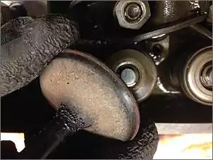

Jetzt liegt alles da.
Du hast 3 Möglichkeiten:
1) Nur mit dem Drahtbürstenaufsatz über die Ventile, dann zusammenbauen.
2) Alles auseinander bauen, reinigen, Schaftdichtungen und Abstreifringe neu, Ventile einschleifen, Kopf auf Risse prüfen, dann zusammen bauen.
3) Diese Köpfe verkaufen, .... andere drauf machen und sich mit der ein- oder anderen Modifikation über 40 - 50 PS freuen.
Kostet richtig, naja, ... sagen wir mal, etwas.
Gruß Alex
Ich würd Punkt zwei bevorzugen.
Zitat von Zeuss Beitrag anzeigen
Punkt 2 hört sich sehr vernünfig an
hier noch mal ein bild kein wunder wenn es heiß wird die dichtung ist nur auf zwei seiten auf gewesen war wohl auch ein Bastler dran.Anhang 565491
Das muss so.
Die Knie sind schrott und ich vermute die Sammler auch falls genauso alt.
Haste da mal Bilder von?
Daher kommt auch das Wasser/Rost an den Ventilen.
Du hast richtig dusel gehabt das der Motor das überlebt hat.
Gruß,Schwarznase ...

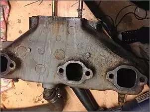

so hier ein bild vom Samler glaube wenn ich den reinige kann ich den wieder benutzen.
was meinst du ?

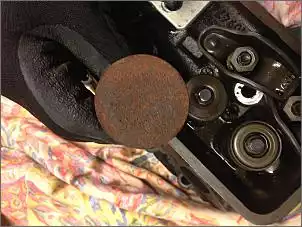

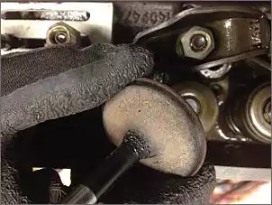

und noch ein bild ,meint ihr da reicht schleifen
der die Ventil Dichtungen sehen noch gut aus kann ich die lassen oder müssen die unbedingt neu.
gruß Thomas Klicken Sie auf die Grafik für eine größere Ansicht

Die Dichtflächen der Sammler sehen nich mehr toll aus.
Lass ihn wenigstens abdrücken und einmal abziehen.
Dann schau nochmal wie sie aussehen.
Die Ventile würd ich auch neu einschleifen lassen.
Und die Köpfe auch abdrücken und auf Planheit prüfen da er ja heiß geworden ist.

Werde die Ventile selber einschleifen und wenn ich gereinigt habe schauen ob die köpfe Plan sind und dann alles wieder zusammen bauen.
Mein bekannter sagt das er das mit dem Plan schleifen immer nur selber gemacht hat.

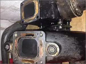

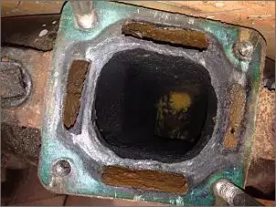

So eine frage habe ich heute noch für euch auf dem bild seht ihr die rechte Seite
warum ist beim Samler auf den gegenüberliegenden seiten nur zwei löcher und das andere teile hat aber ganze schlitze worde da auch falsch zusammengebaut bzw. genommen was grade da war ??
kann ich das überhaubt so zusammen wieder einbauen Klicken Sie auf die Grafik für eine größere Ansicht

Alle Sammler haben Schlitze, .... keine Löcher.
Da hängt Dreck von der Dichtung drin.
Die Manifolds würde ich auch entsorgen.
Und zwar sofort.
Gruß Alex

Du hast es nicht verstanden, die Dichtungen sind richtig...

diese Dichtungen hatten nur auf zwei seiten schlitze auf den anderen Seiten hat er einfach nur löcher rein Gebort
aber die sind auch neu mitbestellt

Und genau so sollen sie sein....

Dichtungen mit 4 Schlitzen hast Du bei Risern, aber auch nur unten, oben nicht.
Manifold ist der Auspuffkrümmer der am Block hängt.
Dein Beitrag #53 und #55.

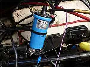

beim zerlegen ist mir aufgefallen das wohl die Zündspule nicht original ist
(der Boots Verkäufer sagte auch das er sie vor kurzen gewechselt hat)
nur bin ich mir nicht sicher ob es die richtige ist.
vielleicht kann mir von euch einer sagen was da Verbaut ist, und ob ich sie lieber Ersätzen sollte.

Hi Thomas,
das kommt auf den Vorwiderstand der Zündspule an, ob der zu Deiner Zündanlage passt.
Die Halterung der Zündspule kann auch was
Was hast Du denn für die beiden oberen Schrauben der Transomplatte bekommen, als Du die verkauft hast

aber noch mal zur Zündspule welchen Vorwiderstand brauche ich ??
(beim versuch eine Zündkerze gegen masse zu halten war mit blosen Auge fast kein Zündfunke zu sehen.
schon klar
so noch mehr pfusch gefunden danke
jetzt muss ich mich auch nicht wunder das bei ganz hoch gelassenen Z Antrieb etwas Wasser in die bilge kommt. (pumpe pumt wohl zirka 1 mal in zwei tage)
Hi Thomas,
mach Dir über die Spule mal keine Sorgen, der Motor muß raus, dann der Antrieb und das ganze Transom.
Du hast auf der Lenkung fast keine Führung, das Transom wird hinten rumeiern ohne Ende
Auf dem Bild ist zwar ein Bravo, aber ganz oben werden die Lenkkräfte eingeleitet.
Jetzt schau Dir mal den Abstand zum nächsten Bolzen an, und urteile selber.
Wenn da noch ein Bolzen abreist, reißen alle ab, dann drehst Du bei 70 km/h einen Salto wie Evel Knievel.
Gruß Alexl

Ein Transom ohne obere Bolzen einzubauen ist für mich arglistige TÄUSCHUNG !!!
Außer jemand sagt, die gibt es auch ohne Bolzen, gibt es aber nicht.
Auf den Bildern habe ich Dir 3 Generationen von Transoms gezeigt.
Gruß Alex
