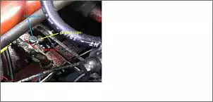

Hits:	210
Größe:	30,7 KB
Mal schauen was der Mech. morgen sagt - wenn kein Simmerring aufzutreiben ist oder die Welle zu stark eingelaufen sein sollte - könnte man ja immernoch auf eine E-Pumpe ausweichen um nach hause zu kommen.

Benutzerbild von Venner
Venner Venner ist offline
Registriert seit: 30.03.2012
Ort: 51°29′34″N 08°17′11″O
Beiträge: 424
Boot: Stahl - Verdränger
Rufzeichen oder MMSI: DJ 6583
458 Danke in 244 Beiträgen
Wenn der elektrische Ersatz für die mechanische Pumpe in etwa die gleiche Förderleistung hat, sollte das gehen, Lars. Aber heisst das nicht auch, dass das System wieder entlüftet werden muss ??
Jovencia & Joerg von der MY "Floating Home" wünschen eine unfall- und Verlust freie Saison. Möge uns allen das Wetter auch in 2016 wohlgesonnen bleiben und uns viele schöne Stunden bei der gemeinsamen Ausübung unseres Hobbies garantieren.
