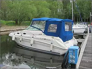

Name:	2015-04-15 16.09.21.jpg
Hits:	204
Größe:	121,1 KB
Hab ich sie doch gefunden! Wenige Tage alt. Erkennungszeichen: Mehr als ein halbes Dutzend Fender...
Lasst uns das Klima wandeln

Genau, hinter dem weissen Bitter an Stb. , das
ist die Hupe.

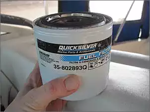

Hi zusammen,
was ist denn ein Wasserabscheider? Auf meinem Motor ist so eine weiße Dose montiert von Quicksilver und es steht drauf "water separating fuel filter". Ist das vielleicht ein Wasserabscheider?
Name:	2015-02-28 17.03.16.jpg
Hits:	142
Größe:	66,3 KB
LG Cabrio

Das ist ein Benzinfilter mit einem Wasserabscheider.
Gruß Uli07

Zitat von Cabrio Beitrag anzeigen
Hi zusammen,
Anhang 537063
LG Cabrio
... und beim Einbau des neuen Filters die Dichtung mit dem Finger ein bisserl mit Öl fetten, gut handfest anziehen , dann geht der später auch wieder runter.
Grüße, Maxl

Hi Uli 07,
soweit so klar. Aber ist das nun das Ding, das Guido in seinem Beitrag 49 gemeint hat? Warum muss Benzin gefiltert werden? Ich wusste auch gar nicht, dass Benzin Wasser enthält. Oder gilt das für dieses Ethanol- Gemisch und wäre dann ein Zeichen, dass es mit dem Filter E-10 tauglich gemacht worden ist? Wenn meine Fragen zu blöd sind, dann bitte nicht lesen!
LG Cabrio
Hi Uli 07,
LG Cabrio
Hallo cabrio
Es können immer Schmutzpartikel im Tank vorhanden sein, desweiteren kann es auch passieren, das du mal Dreck im Kanister mit reinschüttest.
Wasser im Benzin:
Im Tank kann sich Kondenswasser bilden. Da das Wasser sich unten im Tank sammelt, könnte es passieren, das der Motor es mit ansaugt.
