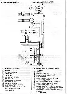

Hallo diefarbfabrik,
hier der Schaltplan von meiner Schaltbox.
Name:	Suzuki Schaltplan.jpg
Hits:	628
Größe:	75,8 KB
MfG Walter

Danke Vielmals! Aber ohne Farben hilft mir das nur geringfügig! Hinten am Motor kann ich nicht alles nachvollziehen da vieles in der CDI verschwindet! Kühlwassersensor zB

Gukst Du, die Farben stehen doch dabei. In Englisch und abgekürzt.
MfG Walter

Beiträge: 90
Kannst du mir das in einer besseren Qualität geben? Wäre Super!!!
