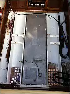

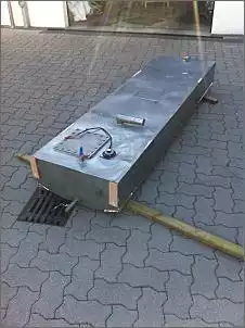

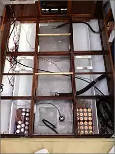

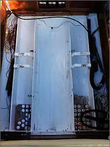

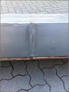

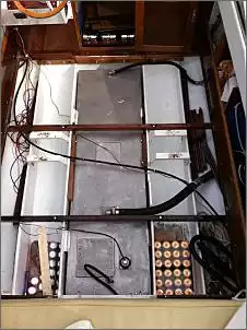

ich habe den Tank zurück und bin hin und her gerissen ob ich nen neuen bauen lassen soll oder ihn jetzt so einbauen soll.
Dieses kurze Blech unter dem Schlingerblech finde ich eher lächerlich als hilfreich. Ich meine die alte Hulk geht 50kn und entsprechend ballern da 200 Liter Benzin (ca. 300 passen in den Tank) nach vorne wenn ich bremse bzw. nach hinten wenn ich beschleunige.
was ich gerade erst auf den Bildern gesehen habe uns leider nicht wirklich scharf zu sehen ist ist die Schweißnaht hinter dem Steigrohr wo der Ablasshahn raus geht. Die sieht mir sehr "angefressen" aus, ist das ein Problem oder wird das eins?
hier die Bilder:

Christoph
  #60
Alt 01.04.2014, 08:17
mcgrymelon mcgrymelon ist offline
Registriert seit: 24.09.2012
Ort: Schwalbach/Saar
Beiträge: 396
Boot: Jofa Winth 435 mit Evinrude 35PS
519 Danke in 289 Beiträgen
ich glaub mein Schwein pfeift...
Ich hätte bei der Übergabe eine Überdosis Valium gebraucht oder
die Jungs gefragt, ob die mich verarschen wollen.
So langsam hat das nichts mehr mit Schlamperei zu tun, sondern
mit Vorsatz. Ich glaube du solltest mal mit einem Schlichter von der
Handwerkskammer reden.
Grüße, Thorsten
Boot fahren muss man sich leisten können, entweder mit Geld für Mechaniker oder mit Hirnschmalz fürs Selbermachen.
  #61
Alt 01.04.2014, 09:04
murphys law murphys law ist gerade online
Registriert seit: 07.05.2008
Ort: Düsseldorf/Wassenaar
Beiträge: 2.859
Boot: Rettungssloep
3.861 Danke in 1.759 Beiträgen
Ich kann Thorsten da nur absolut Recht geben!
Es ist eine absolute Unverschämtheit, gepaart mit Unwissen.
Wer so etwas macht hat genauso viel Ahnung von Tankbau, wie eine Kuh vom Rock`n Roll tanzen.
Ich kann mir garnicht vorstellen, daß dies auf der Schiene Verarschung läuft, sondern wirklich nur Dämlichkeit ist.......
Also, neuen Tank machen lassen!
Nicht bei der Firma!!!!!!!!!!!!
Versuche , unter Berücksichtigung der Nutzungsdauer und entsprechenden Abschlag vom Preis, Dein Geld wieder zu bekommen.
Kleine Unterstützung der Argumentation wäre m.E.n. :
Keine weitere Maßnahmen in Punkto Reputation der Firma (Schlichter, Gutachter,Untersuchung der Zertfizierung des Schweißers und eventuell noch nachträgliche Maßnahmen zur Gefährdung der Benutzung durch unsachgemäße Ausführung etc.)
Das ganze erst unter vier Augen und wenn es nicht glückt , schriftlich mit Kostenübernahme des Gutachtens, Demontage etc.

  #62
Alt 01.04.2014, 10:19
Benutzerbild von 45meilen
45meilen 45meilen ist offline
Registriert seit: 25.01.2007
Beiträge: 12.926
Boot: derzeit keines
33.430 Danke in 12.497 Beiträgen
Ich kann mir wirklich nicht vorstellen dass das von einem zertifizierten Schweißbetrieb abgeliefert wurde
Gruß 45meilen

So habe ich es gemacht.
War alles bestens.
Jetzt bin ich 15 Stunden mit dem Boot gefahren und habe wieder Benzin in der Bilge.
Den Tankinhalt habe ich Hagen gespendet und werde mich jetzt wieder dran setzen das Ding raus zu operieren um es den Jungs auf den Tisch zu packen.
Wenn dieses Mal kein reeller Lösungsvorschlag kommt dann werde ich mich wohl um nen neuen Tank kümmern.
Zitat von Arzgebirger Beitrag anzeigen
Der Tank mag kein Schmuckstück sein...das sagt aber noch lange nichts über die Stabilität und Haltbarkeit aus...
Drück das Teil nochmal ab und dann rein damit...
Glück Auf!
Gunar
Christoph

so wurde er geflickt, aussen eindach drüber gebraten und innen das Schlingerblech oben an den Deckel ran geschweißt und unten mit ner Lasche an den Boden angeschweißt.
und da wo die Lasche angeschweißt wurde ist der Tank von aussen blau.
Ist es üblich das so einem Kunden zurück zu geben? Oder wird das normaler Weise poliert?
Ich habe das mit Wichinox poliert und passiviert bevor ich den Tank eingebaut habe.
Hits:	117
Größe:	51,6 KB
ID:	545302   Klicken Sie auf die Grafik für eine größere Ansicht
Hits:	115
Größe:	70,8 KB
ID:	545303   Klicken Sie auf die Grafik für eine größere Ansicht
Hits:	113
Größe:	67,3 KB
Christoph

So, der Tank ist wieder raus
Hits:	93
Größe:	51,3 KB
Hits:	104
Größe:	69,0 KB
Hits:	86
Größe:	68,4 KB
Hits:	95
Größe:	63,0 KB
Hits:	96
Größe:	58,8 KB
Hits:	103
Größe:	64,6 KB
Und da leckt es aus dem übergebratenen Riss heraus
Hits:	127
Größe:	69,5 KB
Christoph
