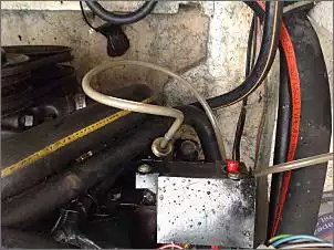

Hits:	174
Größe:	74,3 KB
Sieht auch nicht mehr so dolle aus das Motoröl

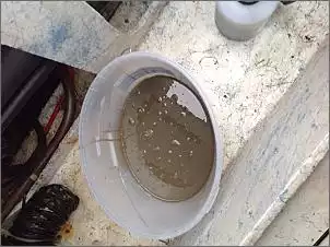

Hits:	99
Größe:	86,2 KB

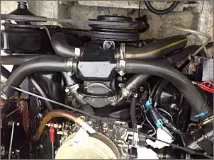

Hits:	100
Größe:	85,1 KB
