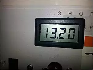

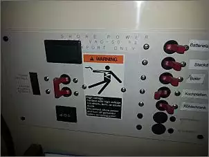

Hi Hier mal meine Messtelle.
Name:	2013-09-15 12.02.18.jpg
Hits:	106
Größe:	62,5 KB
Die Sicherungen sind für die 220V Versorgung des Bootes.
Das Display über dem Hauptschalter ist mein Messgerät.
DEr Schalter unter dem Hauptschalter ist der Wahlschalter ob man die 165AH Batterie oder die 75AH batterie messen will.

Dies ist die Spannung der 165AH

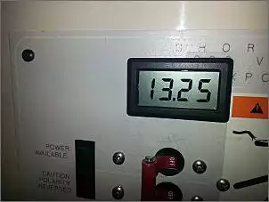

Hits:	99
Größe:	64,7 KB
Das Die Spannung der 75er
