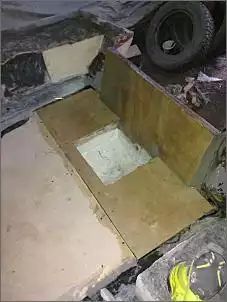

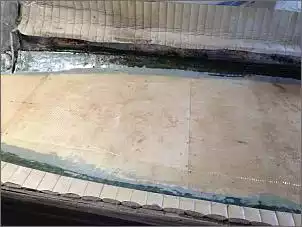

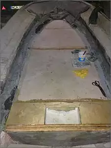

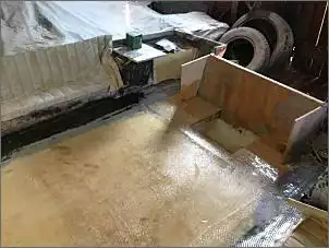

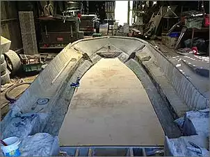

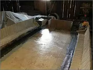

Der Spiegel ist jetz von innen laminiert und mit dem Rumpf verlaminiert.
Letztes Bodenteil eingesetzt und ebenfalls mit dem Spiegel verbunden.

Morgen wird der Boden fertig verspachtelt und die Spiegelstützen gesetzt.

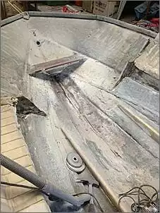

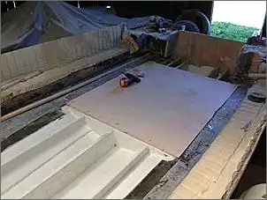

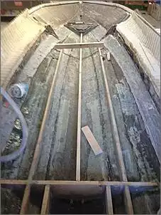

Mal kurz nen Kostenzwischenstand der bisher verarbeiteten Materialien:
15kg Epoidharz + 20qm 450er 197€
9kg Epoxidspachtel 100€
Holz für Stringer, Spiegel und Boden ca 250€
Klein und Arbeitsmaterialien, wie Schleifpapier, Trennscheiben etc führe ich hier mal nicht auf. Ich denke das sprengt hier den Rahmen!

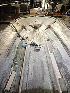

Bilder von heute:

Der Spiegel ist mittlerweile komplett einlaminiert und das mehrlagig!
Der Boden bekommt jetzt noch ne zweite laminatlage, wird dann verschliffen und mit Bilgenfarbe gestrichen.
Der Spiegel wird noch, sobald das Oberteil drauf ist, fertig mit der Oberschale verbunden.
Dann feingespachtelt,geschliffen und mit topcoat lackiert.

Vielleicht irre ich mich oder kann es auf den Bildern nicht richtig erkennen bis wohin laminiert wurde aber wenn du den Force-Bomber da dran hängen willst - was wiegt der eigentlich genau - würde ich sagen da fehlt noch was.
Lies mal hier http://www.boote-forum.de/showthread.php?t=62532 und klick auch die anderen Links an. Da gehts sogar um weniger Motorgewicht aber vor allem um Versteifungen wie z.B. ordentlich einlamierte Spiegelknie, die am besten bis auf den Rumpf runter gehen und nicht am Zwischenboden enden.
Schau einfach mal rein, da kann man einiges an Wissen mitnehmen.
Sorry, will keine schlechte Laune aufkommen lassen aber das was du da machst, will man nur einmal machen und dann am besten richtig!

Es ist alles einlaminiert! Die Fotos sind derzeit nicht auf dem neuesten Stand.
Mach dir keine Sorgen.
Der "Force Bomber" hing vorher an einer 14er Piranha und das 2 Jahre ohne Probleme.
Wenn ich dann die originalen Laminier Arbeiten der Amis mit meinen vergleiche, denke ich schon das es hält!
