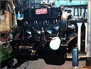

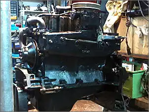

Hits:	268
Größe:	104,7 KB
...fehlt nur noch die Zündung (hab' irgendwo noch 'ne kontaktlose rumfliegen)
und dann mal Probelaufen lassen.
Beim Kompressionstest sieht man dann, ob die Zylinder wirklich no so gut arbeiten, wie sie aussehen.
Ich werde Beizeiten dann 'nen eigenen Thread im Flohmarkt aufmachen,
Ende Mai fährt 'n Kumpel von mir wohl nach D...
Richtige Bilder reiche ich dann auch noch nach, das hier war mein Handy.
Gruss Konny
