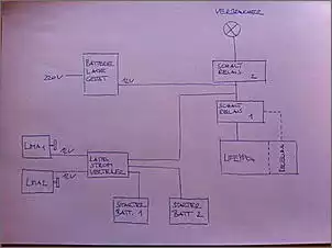

so anbei mal ein Link zu den Balancern:
http://litrade.de/shop/BMS-Balancer/...rmausgang.html
Schaltplan (nur Einbindung des Batteriepaketes in die Yachtelektrik, nicht Verschaltung Batterien selbst) anbei - wurde also OK abgesegnet.
LG
Peter
Zur Erklärung: Schaltrelais 1 wird über Alarmausgang der LifeYPo4 angesteuert, Schaltrelais 2 über einen Fernschalter (Ein/Aus) - um die Verbraucher manuell an und wegzuschalten, wobei die Ladung trotzdem erfolgen kann.

Der eigentlich interessante Teil ist ja, wie du auch selbst schreibst, gar nicht aufgeführt.
Diese Schaltung stellt ja nur die Peripherie da und man könnte sie daher (Spannungswächter vorausgesetzt) auch bei jeder üblichenBleibatterie-Anlage verwenden.
Die interessante Frage ist doch ausschließlich, wie du in deiner selbst geschaffenen 4-zelligen Batterie vier Balancer (mit entsprechenden Alarmausgängen) realisierst.
