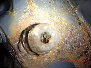

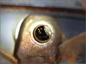

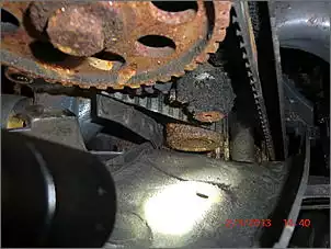

Guten Morgen
Um zu sagen dass sowohl Motor als auch dass Abgasknie mit allem drum und dran Kernschrott ist, brauch ich nicht viel zu zerlegen.......
Ich schätze, das Boot ist vor einigen Jahren aus dem Wasser gezogen worden, und dann in ner Scheune (unbeheizt!) vergessen worden, ohne was zu reinigen oder das Wasser raus zu bekommen........
Blick auf den oberen Wasseranschluss am Knie
Hits:	136
Größe:	72,5 KB
Blick durchs Kerzenloch auf den Kolben
Hits:	140
Größe:	41,2 KB
und so sieht die Steuerung aus.........
Hits:	136
Größe:	69,2 KB

Schraub mal den Deckel oben am Antrieb ab und Schau das Öl und die Zahnräder an.
Wenn der auch so aussieht dann verabschiede dich von der kompletten Einheit !
Es tut zwar weh aber besser als ins Bodenlose zu investieren.

Wollte noch sagen dass dein erstes Foto nicht vom Knie sondern eher vom Thermostatgehäuse ist.
Scheint aber seit 20 Jahren in Salzwasser zu baden.
Wenn es sich lohnt die Renken am leben zu erhalten würde ich persönlich die Komplette Maschine inkl Antrieb ausbauen und alle verwertbaren Teile verkaufen.
Da kannst schnell mal nen Tausender machen.

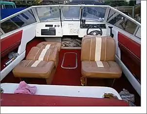

Hallo mal wieder
Der Rumpf ist gut. Leichte Gelcoatbeschädigungen um Bereich der Leiste.
(Rempler - da hingen wohl die Fender zu tief, oder konnten nicht fahren )
Von innen gehts auch erst mal (bis auf die BtB-Sitze ). Aber das kommt dann später.
Bilder vom Motorinneren gibt es später. Erst mal reiß ich ihn komplett raus. Dann seh ich auch mit dem Antrieb weiter.......
Im Moment läßt sich nicht genau sagen, ob die Schrauben festgegammelt oder -gefroren sind.
Hoffe mal, dass es bald mal wärmer wird.
ein Bild von innen
Name:	von innen.JPG
Hits:	177
Größe:	31,9 KB
