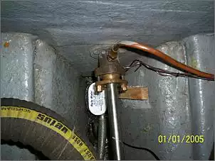

hat jemand von euch schon mal die altherkömmliche Stopfbuchse mit Packung gegen ein anderes Modell ev. zum Abschmieren mit Fett getauscht? Geht das so einfach? Habe Renault DTN 50 mit Wendegetriebe Hurth drin. Welle 25 mm. Achso, Polaris 770 AK betrifft es. Komme leider gerade nicht drauf weil sie eingepackt ist, sonst hätte ich ein Foto vom derzeitigen Stand gemacht. Eins kann ich noch sagen, es geht derzeit auch noch eine Kupferleitung zu einem Borddurchlass, wofür auch immer die sein soll !?? Ist das bei jemandem von euch auch so? Ich wäre euch für Aufklärung sehr dankbar, vlt. hat ja jemand von euch ein Foto von seiner ?
So hier nun doch ein Foto !

Das ist die Wasserkühlung für deine Welle. Wasser kommt aus der Zweikreiskühlung. Wenn es aus der Stoffbuchse leckt ist es das Wasser aus dem Rohr . Stoffbuchsenflansch muß dann gleichmäßig angezogen werden. Nicht zu fest die Welle muß sich noch von Hand drehen lassen.

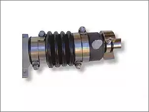

Hier muss ich dir leider widersprechen, die Leitung geht auf einen Bordauslass und dort nach draußen, hat also keine Verbindung mit der Kühlung des Motors.
Es könnte höchstens sein, das das Wasser durch das Stevenrohr läuft und an dem Anschluß wieder nach draußen oder vlt.auch andersrum.??
Auf jeden Fall will ich die Stopfbuchse gegen eine andere Wellenabdichtung tauschen, wahrscheinlich wird es eine von PPS. Muß nur noch einen Plan schmieden wie ich die an dem kurzen Stück Stevenrohr fest und dicht kriege.Klicken Sie auf die Grafik für eine größere Ansicht
