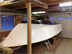

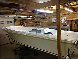

Standard Ockelbo B16

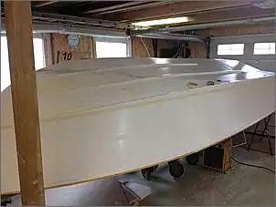

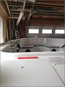

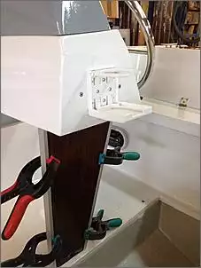

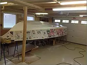

Vctar2 und 2k Grundierung sind auf dem Rumpf drauf.
Vctar haben wir imma im Wechsel von weiss zu schwarz aufgetragen, damit man besser sieht wo man schon war und wo nicht.
Antifouling wird schwarzes Vc Offshore Eu.
Hab den Rumpf grade abgeklebt und nachher kommt die erste Schicht Lack drauf.
Hits:	198
Größe:	94,0 KB
ID:	418009Klicken Sie auf die Grafik für eine größere Ansicht

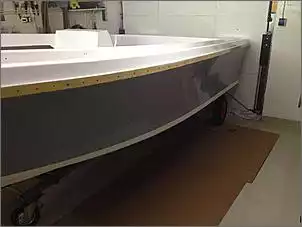

Es wird....
Hits:	221
Größe:	55,6 KB

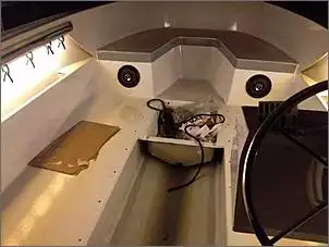

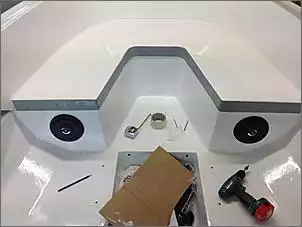

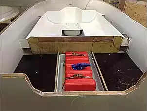

In der letzten Zeit ist einiges passiert!
Alles wurd lackiert und zusammengebaut, im moment sind wir dabei den Motor aufzuarbeiten.
Hits:	272
Größe:	91,1 KB
Tank eingebaut...
Hits:	267
Größe:	68,4 KB

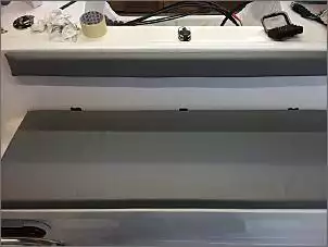

Schalen wieder zusammen gesetzt
Hits:	239
Größe:	33,0 KB

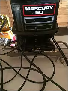

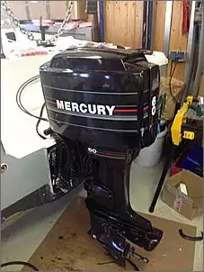

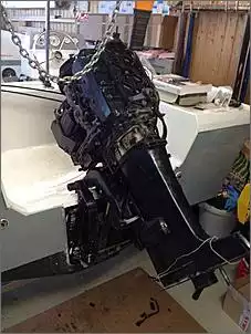

Motor angebaut
Hits:	250
Größe:	69,9 KB
Lautsprecher verbaut
Hits:	203
Größe:	68,3 KB

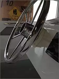

Steuerrad und Schaltpanel angebaut
Hits:	207
Größe:	50,6 KB

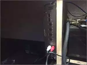

Elektronik angeschlossen
Hits:	223
Größe:	41,6 KB

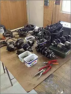

Im Moment sind wir dabei, aus zwei Motoren einen aufzubauen.
Hits:	224
Größe:	65,1 KB
Viele viele Teile...
Gestern haben wir den Block schon wieder zusammengesetzt.

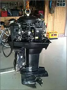

Bei der Motorrestauration war ich stehen geblieben...
Es ging dann halt munter weiter, wir haben wie gesagt aus zwei Blöcken einen Motor aufgebaut...Dieser lief auch immerhin eine Woche, jedoch immer mit Aussetzern und am Ende der Woche lief er dann gar nich mehr...Diagnose : Neigungsschalter defekt...da der Motor meinen Vater schon zur Weißglut brachte und alles andere als zuverlässig war haben wir kurzerhand einen gekauf. Einen 60er Merc vom Baujahr 96, dieser läuft nach einem Blackbox Tausch ohne Probleme
Der Zusammenbau des alten:
Hits:	186
Größe:	57,6 KB
Fertig
Hits:	177
Größe:	55,2 KB

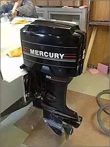

Der neue
Hits:	164
Größe:	60,4 KB

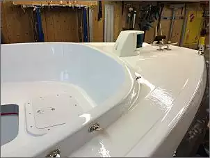

Das Boot ist in der Zwischenzeit auch fertig geworden

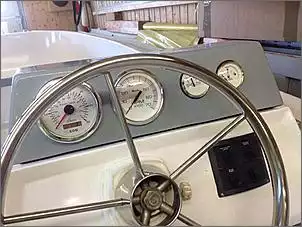

Instrumente:
Hits:	204
Größe:	101,4 KB

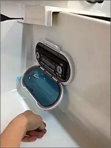

Bierdosen Halter
Hits:	185
Größe:	83,5 KB

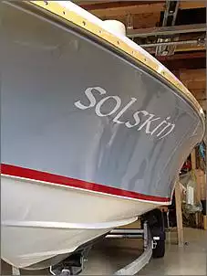

Das optische Finish mit Namen und Zierstreifen
Hits:	174
Größe:	45,8 KB

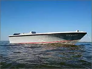

Und fertig:
Hits:	231
Größe:	74,8 KB

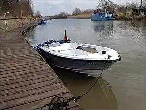

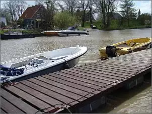

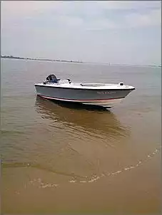

Und noch Bilder von vor wenigen Tagen :
Hits:	213
Größe:	32,1 KB
Falls mich jemand mal auf der Elbe erkennt, ich fahre meist zwischen Brunsbüttel und Stade umher, könnte man ja mal auf ein Fischbrötchen nach Kollmar übersetzen
An heißen Tagen bin ich meist mit ein paar Freunden am Ring fahren vor Krautsand.

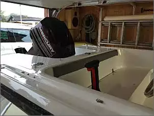

Hits:	280
Größe:	61,9 KB
Hits:	264
Größe:	45,7 KB

Sehr schön geworden !
Nur die Radioabdeckung hätte ich anders rum angebaut (Scharnier oben).
was ist der neigungsschalter?
der Sepp
  #67
Alt 02.08.2013, 17:47
Benutzerbild von Doppelich
Doppelich Doppelich ist offline
Registriert seit: 17.05.2012
Ort: achtern Diek
Beiträge: 284
Boot: Fjord 24DC
334 Danke in 123 Beiträgen
Danke euch
Bei der Abdeckung war ich auch am Überlegen, hab die jedoch mit Scharnier unten eingebaut, weil ich so vom Sitzen aus leichter ans Radio komme.
Der alte Mercury hat so einen Schalter integriert, das der Motor ab einer bestimmten Trimmlage ausgeht, z.B wenn er ganz hochgeklappt ist...
Was das bringen soll, erschließt sich mir auch nicht ganz, denn der neue hat schließlich auch keinen...
Nun wenn dieser Schalter kaputt ist geht dieses Teil was da drin ist, nicht mehr in die Ausgangsposition zurück, sondern bleibt vermutlich in der Stellung, wo der Motor nicht mehr laufen soll. Somit springt der Motor nicht mehr an, weil dieser Schalter die Zündung unterbricht.
Hoffe das ist verständlich erklärt....

Ich hab noch ein paar ganz schicke Bilder aus dem Sommer von dem Boot. Um mal gegen die nervigen Winterdepressionen anzukämpfen.

Das Boot macht einfach mega viel Spaß im Sommer und ich kann dieses Modell nur empfehlen.
Einziges Manko ist die bei meiner Konfiguration die etwas dolle Hecklastigkeit...

So ein kleines Update mal zur Saison 2014.
Viel hab ich nicht gemacht, nur ein paar Polster gebaut und das Soundsystem aufgerüstet

Sehr schön, die Farbgebung ist dir gut gelungen !
