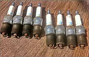

Zitat von Maxi1800 Beitrag anzeigen
Viel Erfolg bei Dir und halt uns auf dem laufenden!
Es liegt anscheinend am Zündzeitpunkt.
Ursprünglich stand der Ofen weit nach OT, ich hab ihn dann letztes Jahr im Base Modus genau auf Markierung justiert.
Jetzt habe ich den Verteiler auf die alte Stellung zurück gedreht und kein Klimpern mehr gehört.
Entweder die Markierung ist falsch, oder der Vorbesitzer hat da rumgetunt, oder ich habe nicht ausgiebig genug getestet.
Kein Plan.
Das Ding hat 8mal 12 Bar und 8 Bambikerzen, Öldruck passt, Leistung hatta…also alles schickimanski.
Ich tu nu einfach so als hätte ich nie was gehört und genieße den Urlaub.
Danke fürs miträtzeln!
