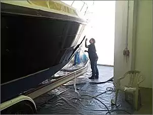

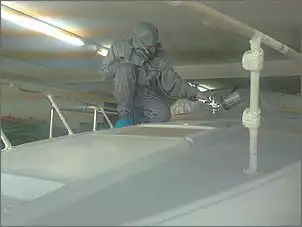

Was bisher geschah und was bisher alles schief ging.
also Freitag Nachmittag Lack drauf.
Mein junger Lakierer hatte noch nie etwas mit Bootslack zu tun läufer über läufer.
Dann überall Sylikonflecken, die Stoßleiste war mit Sylikon abgedichtet und das wurde beim Anschleifen mit Angeschliffen.
obwohl wird das ganze boot vor dem lakieren 2 mal mit syslikonreiniger geputz haben.
Rat geholt bei einem erfahrenen Lakierer.
Der meinte Sylikon wenn einmal drinnen ist bekommt man es nie raus, also zuerst das ganze Sylikon der Stoßleiste rausgepoppelt dann mit Akryl wieder abgedichtet, nun muß Akrylfüller als sperrschicht drauf (2-3 Schichten) das versiegelt das Sylikon.
Das nächste Problem war dann das auf dem Bootslack stand nach 36 Stunden überstreichbar, wir die Kiste wieder Angeschliffen und einen Probeversucht gestartet Füller draufzusprühen, das Ergebniss war der Lack war noch nicht trocken genug und die Schicht Bootslack die drunter war löste sich ab.
Morgen müßte der Lack dann so hart sein das wir endlich füllern können und dann drauf mit der schwarzen Farbe.
Das Oberdeck werden wir dann erst füllern und dann Farbe drauf soviel haben wir jetzt gelernt.
ich werde euch auf dem Laufenden halten.

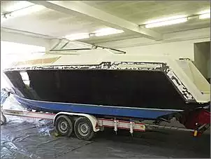

So Leute,
Der schwarze Lack ist drauf.
ein paar kleine Sylikonflecken haben wir nicht weg gebracht, die tuppf ich aber ach noch weg.
Das Unterschiff ist sehr schön geworden, leider haben wir am Busprit eine Sylikonfuge vergessen zu versiegeln, denn muß ich Morgen dann noch nach lackieren.
Bilder folgen
Gruß an alle

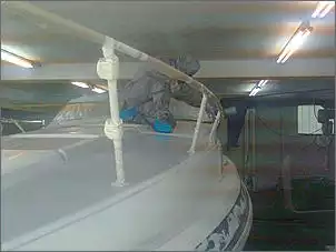

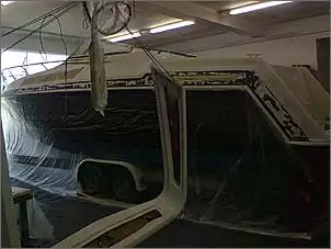

Hallo Roland,
freut mich das der Lack drauf ist und wenn du zufrieden bist ist ja alles schön. Kost halt Nerven. Bilder, bin schon gespannt. Auch ich war ab Mittag anne Wildcat am arbeiten. Nur noch Putz und Verschönerungsarbeiten sowie 6 Schrauben die ich mir aber noch besorgen muss da das GFK für die alten Schrauben zu ausgelutscht war.
2 zahme Wildkatzen in einer Garage.Sieht man nicht alle Tage.
Gruß Joachim

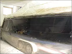

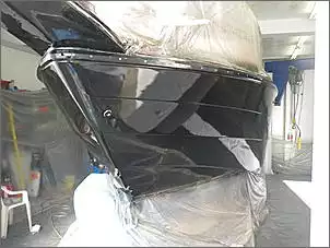

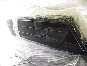

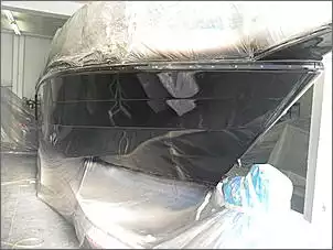

Ort: Ainhofen
Beiträge: 146
Boot: Marinello
76 Danke in 40 Beiträgen
Standard Zwischenstand schwarz
So hier nun das Ergebniss, ich bin zufrieden.
Wenn das Oberdeck auch so wird dann passt alles.
Hab extra die Kamera mitgenommen für gute Fotos.
