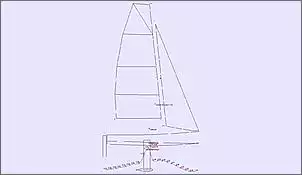

Ich hatte das Problem, dass ich mit FS meinen Kahn nicht dicht bekam und ich deshalb keine Lateralschwerpunkte ausrechnen konnte. Tipp von Michel: Zeichne mit den 12 Kontrollpunkten meines alten Rumpfes einen neuen. Und siehe da, es hat geklappt. Segel und Anhänge hatte ich vorher als *.Part gespeichert und nun wieder Importiert. Hier das Ergebnis (wenn auch wieder so klein):
Hits:	27
Größe:	14,6 KB
Was mir nicht so passt, ist, dass Der Rumpf in die „lateral wind area“ mit einberechnet wird. Na gut, die Koordinaten der Segelschwerpunkte kann man ja auch den Eigenschaften der Ebenen entnehmen…
Be kind to the sea and she will be kind to you!
Grüße aus Wiesbaden
  #68

Du kriegst den Rumpf dicht, wenn du die hinteren Rumpfkanten in der Wasserlinienebene deutlich über die Mittellinie hinaus extrudierst. So habe ich Deinen Rumpf dichtgemacht.

Muss gehen. Rumpf und Spiegel sind doch getrennte Bauteile. Die hinteren Rumpfenden musst Du horizontal extrudieren.
Ich kriege die Rümpfe dicht, die mit dem letzten Punkt deutlichst unterwasser liegen.
PS: leider habe ich nicht mehr Deinen Originalrumpf, nur einen, wo ich ein wenig gespielt habe, aber da sind die Werte da, und keine Leakpoints UW!
Geändert von else (26.01.2012 um 13:05 Uhr)

So ich habe den alten spiegel gelöscht, und die beiden hinteren Rumpfkanten um -2.0m horizontal extrudiert. geht ohne Fehlermeldung.
Ich weiss nicht, was die Ebenen 80-83 bedeuten sollen, jedenfalls liegen die unter Wasser und haben die Hydrostatic angehakt. wenn ich die wegklicke, sind die Werte auch wieder da!
