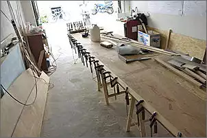

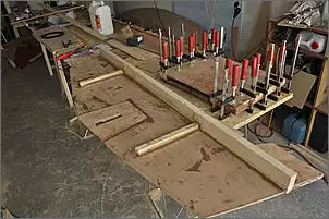

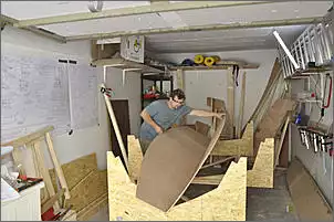

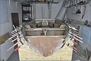

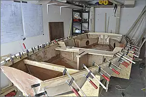

Ich weis ich wollte heir mehr dokumentieren aber ich habe bisher die zeit lieber zum bauen gnützt!
deher hier mal ein paar bilder vom aktuellen stand.

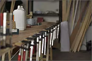

Schraubzwingen (inner gunwale)
Hits:	116
Größe:	72,9 KB
Schraubzwingen (Schwertkasten)
Hits:	107
Größe:	108,3 KB

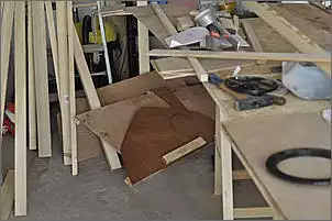

vorgefertigte Teile
Hits:	107
Größe:	88,8 KB

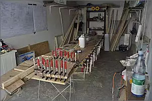

Schraubzwingen (überblick)
Hits:	116
Größe:	106,8 KB

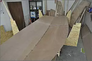

Boden und Seitenteile
Hits:	128
Größe:	75,6 KB

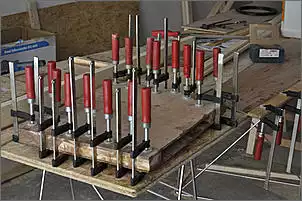

mehr zwingen
Hits:	113
Größe:	103,8 KB

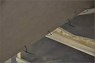

der Zusammenbau beginnt, die ersten Kabelbinder
Hits:	105
Größe:	60,0 KB
Form und Bodenteile vor dem Auffalten

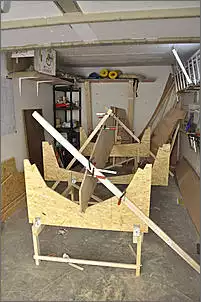

Hits:	113
Größe:	102,5 KB
andere Seite
Hits:	115
Größe:	105,1 KB

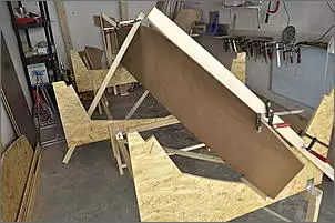

das Auffalten
Hits:	122
Größe:	94,1 KB
Boden in der Form
Hits:	114
Größe:	76,2 KB

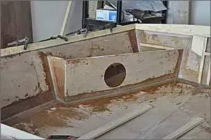

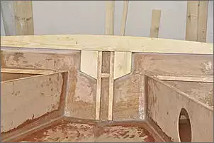

Auftriebsbox hinten mit Loch für Inspektionsluke
Hits:	117
Größe:	92,4 KB

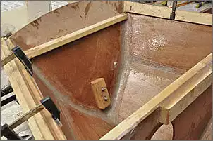

Bug mit eingeklebtem U-Bolzen
Hits:	167
Größe:	105,3 KB
Wie man sieht ist das Meiste innen getaped.
Es fehlen noch Tapes am Schwertkasten/Verbindungsteil sowie eine im Bug.
Dann muss das gesamte Innenleben noch impregniert werden.
Sowie die deckel auf die Auftriebsboxen geklebt werden.
Dann kann ich endlich drehen und sägen ;)
