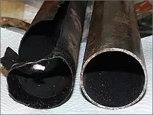

Ich meine schon.

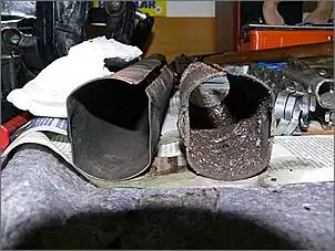

Links das Rohr, das ich vorhin zerlegt habe.
Rechts der Rest eines Rohres, das ich im Schaft eines Schlacht-Motors fand.
Hits:	115
Größe:	123,4 KB
Das sieht mir zu gleichmäßig aus, als dass es ein Schaden ist.
Was haltet ihr von Alu-Rohr?
Ist die Abgastemperatur hier ein Problem?
http://62.75.219.46/metall-p181h77s3...-Aluminiu.html

Mein Gedanke war:
Wenn es ein geschweißtes Rohr ist, könnte es entlang der Naht auseinander gerostet sein. Das würde dann auch recht gleichmäßig aussehen.
Vielleicht hatte es aber auch original schon einen Schlitz, keine Ahnung.
  #61
Alt 17.02.2012, 22:09
Chili Chili ist offline
Beiträge: 8.805
22.136 Danke in 7.144 Beiträgen
Ich habe mir mal bei Ami-eBay diverse exhaust tube angesehen (gibt mehr her als Google).
Einen Schlitz habe ich nirgends gesehen.
Ich glaube, dass Hendrik recht hat.
Stahlrohr mit dem exotischen Durchmesser habe ich bislang nicht gefunden.
Also das nächst größere Rohr nehmen und geduldig dünner schleifen.
Bis es sich stramm in die Aufnahme prügeln lässt. So werde ich es wohl machen.

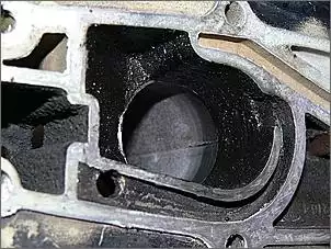

Habe hier noch ein Bild, das Hendriks Theorie stützt:
Hits:	123
Größe:	106,3 KB
Die mutmaßliche Naht saß an verschiedenen Stellen.
Wäre der Schlitz gewollt gewesen, wäre er wohl immer an der gleichen Stelle.

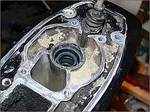

Heute sind meine über eBay gekauften Stahlrohre angekommen.
Eines davon mal im Vergleich:
Hits:	119
Größe:	94,1 KB
Das Rohr hat einen Außendurchmesser von 48,4 mm, die Rohr-Aufnahme nur 47 mm.
Die Rohrwandung ist ca. 2,5 mm.
Ich werde also demnächst beschäftigt sein, rundrum auf ca. 2cm Höhe knapp 0,7 mm händisch wegzufeilen.

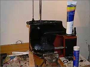

Update 2012-03-26:
Am Wochenende bin ich mal dazu gekommen, am Merc weiter zu bauen.
Das gekaufte Rohr habe ich händisch gefeilt und mit Schleifpapier auf Maß geschliffen. Erst danach auf die Länge des alten Originalteils abgesägt, dann mit leichten Schlägen eingepresst. Passt perfekt:
Hits:	109
Größe:	112,4 KB
ID:	348982 Klicken Sie auf die Grafik für eine größere Ansicht
Hits:	109
Größe:	120,7 KB

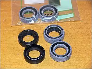

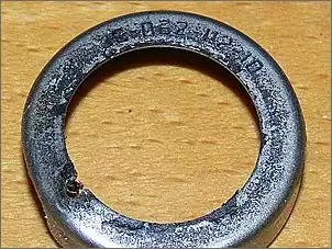

Wo ich den Motor schon mal auseinander hatte, wollte ich auch gleich die Wellendichtringe der senkrechten Welle unter dem Impeller tauschen. Mit meinem Mess-Schieber hatte ich 28mm aussen und 16mm innen (Welle) gemessen. Für kleines Geld bei eBay bestellt, bekommen und verbaut. Aber - herrje - sie saßen total locker. So durft's nicht bleiben.
Also habe ich mir nochmal den Rest des alten WeDis angesehen: die Zahlen 062 und 112 konnte ich erst nicht interpretieren. Dann durchfuhr es mich. Mess-Schieber auf "Inch" umgestellt und siehe da: 1,125 Zoll außen und 0,625 Zoll innen!! Habe dann gleich mal vier Stück Simmeringe in 1 1/8 Zoll x 5/8 Zoll x 3/8 Zoll bestellt.
Bezahlt habe ich 2,05 EUR - ein Bruchteil der Originalteile.
Kann an dieser Stelle die Seite http://www.ersatzteil-service.de/ empfehlen. Schnell und unkompliziert, akzeptiert PayPal. Und zöllige Teile sind sonst sowieso nicht allzu häufig zu finden.
Hits:	111
Größe:	146,6 KB
ID:	352661 Klicken Sie auf die Grafik für eine größere Ansicht
Hits:	111
Größe:	106,6 KB
ID:	352662 Klicken Sie auf die Grafik für eine größere Ansicht
Hits:	107
Größe:	132,4 KB

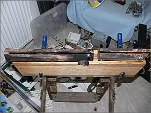

Die Höhe war relativ egal, denn Platz ist genug. Ideal, wenn eine Welle etwas eingelaufen ist (was bei mir aber sowieso nicht der Fall war).
Die Dinger passen 1a !!
Hits:	107
Größe:	140,6 KB
ID:	352664 Klicken Sie auf die Grafik für eine größere Ansicht
Hits:	115
Größe:	135,5 KB
ID:	352665 Klicken Sie auf die Grafik für eine größere Ansicht
Hits:	100
Größe:	88,5 KB
Anekdote am Rande:
Bevor ich die WeDis und die senkrechte Welle eingeschoben habe, habe ich neues Öl oben durch die große Wellen-Öffnung eingefüllt. Bis es aus der Öl-Entlüftungsschraube oben rauskam. Schraube reingedreht und gut.
Welle reingeschoben - PLOPP. Welle hüpfte wieder nach oben raus!
Reingedrückt - PLOPP, wieder raus.
Das Unterteil war gut gedichtet und verhielt sich wie eine Gasdruckfeder.
Also Öl-Entlüftungsschraube geöffnet.
ZUSCH - die Welle rutschte durch die Schwerkraft rein.
Und das durch die Welle verdrängte Öl kam mir natürlich prompt durch die Entlüftung entgegen. Alles eingesaut!!
