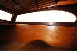

Innen waren dann neue Seitenverkleidungen fällig. Das Anpassen war ne Geduldsfrage.
Hits:	206
Größe:	55,5 KB
Schöne klassische Boote und schöne klassische Frauen - da wacht man doch gerne auf.

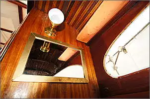

... und falls solche mal neben mir aufwachen können sie sogleich dank neuem, alten Spiegel und neuer, alter Lampe ihrem angeboreren Instinkt folgen und ... naja, was soll ich sagen!

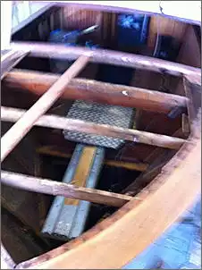

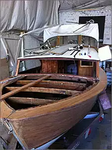

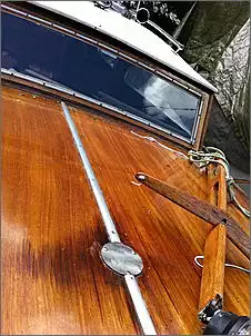

Zwischendurch wurde viel geschliffen. Der anfängliche Plan einer Schnellrestauration wurde mehr und mehr verworfen und aus mal eben anschleifen wurde alles muss weg bis aufs blanke Holz.
Nach langem überlegen ob diese aufgesetzten Platten auf Vorder- und Achterdeck der Weißheit letzter Schluss sind, wurden sie zuerst hinten vorsichtig entfernt.
Als Belohnung für diesen Schritt kam das originale Stabdeck hervor. Leider gibt es davon wenig aussagekräftige Bilder.
Gut ein paar Löcher waren drin, Flaggenmast etc., aber der Anblick machte Lust und die vorderen Platten ( 2geteilt ) mussten auch weichen.
Als Belohnung für diesen Mut kam folgendes ans Tageslicht:
Hits:	165
Größe:	93,5 KB
ID:	312285 Klicken Sie auf die Grafik für eine größere Ansicht
Hits:	161
Größe:	60,3 KB
ID:	312291 Klicken Sie auf die Grafik für eine größere Ansicht
Hits:	178
Größe:	72,0 KB
Bis auf je 3 kurze Stäbchen rechts und links war alles dazwischen wohl in den Ofen gewandert.
Warum nur?? Gammel scheidet, wenn man den Zustand des restlichen Holzes sieht, eigentlich aus.
Oder war es so einfacher den Schlittenmechanismus für die Tanks zu montieren. (Sorry, schlechtes Handyfoto.) Ich wage hier nicht weiter zu mutmaßen.
Mein erster Gedanke war dann, scheisse, bloss die Platten wieder drauf, ich wollte irgendwann mal fertig werden.
Je länger ich allerdings den Blick über das Achterdeck schweifen ließ, desto geringer wurde mein Unmut und die Lust auf die Herstellung des Originalzustandes wuchs.
Gutes Zureden der Bootskollegen hier vor Ort gab mir dann schließlich den Rest und so machte ich mich dran das erste Stabdeck meines Lebens zu verlegen.
der Sören

Die folgenden Beiträge dokumentieren alle Arbeitsschritte, die noch im letzten Jahr erfolgten.
Hatte einfach keine Zeit mehr zum Einstellen!
Die teilweise schlechte Qualität der I-Phone Bilder bitte entschuldigen. Ich habe sie nicht gemacht.
Zur Vorbereitung des Stabdecks habe ich Mahagoniebohlen in Scheiben geschnitten, nach Position auf dem Deck grob abgelängt und danach durch den Dickenhobel geschoben.
Die passenden Escheleisten lagen zum Glück noch bei meinem Kumpel auf der Werft im Regal.
Dann ging es an die Standbohrmaschine um mit dem Propfenbohrer ein gutes Häufchen Propfen zu bohren.
Die Sperrholzplatten, die vorher auf dem Deck waren haben wir dann von unten gegen geschraubt, damit für Steifigkeit und Dichtheit gesorgt ist.
Als nächstes alle Leisten einmal auf Länge angepasst und ausgelegt, die späteren Schraublöcher angezeichnet und mit Forstnerbohrer vorgebohrt.
Schraubzwingen, Schrauber und Hammer bereit gelegt. Epox angerührt und los ging es:
Leiste auf Position, verschrauben, nächste Leiste, mit Schraubzwinge an die bereits positionierte Leiste gezwungen, verschraubt, usw.
Wir haben in der Mitte angefangen und uns nach aussen vorgearbeitet. Die letzte wurde dann so gehobelt, das sie auf Press rein ging.
Das ganze mußte in ordentlichem Tempo voran gehen, da das Epox schnell aushärtet.
Wir haben es zu zweit gemacht. Das sollte die Mindestanzahl für diesen Arbeitsschritt sein!
Am Schluss das ganze Deck mit Gewichten beschwert und trocknen lassen.

Am nächsten morgen wurde gebeitelt und geschliffen wie der Deibel und nach ein paar Stunden sah das alles schon recht ordentlich aus.

Danach mussten nur noch die äußeren Escheleisten eingepasst werden.
Eine Oberfräse ist schon ein dolles Spielzeug!
Zum Einsetzen und Verkleben des unteren Scheibenrahmens hatten wir Epox mit ordentlich Mahagoniespänen angerührt.

Da ich mich eingangs schon über das regelmäßige und aufwendige Neulackieren ausgelassen hatte, fiel meine Wahl auf die Behandlung mit D1 und D2 Öl.
Über Vor- und Nachteile wurde in diesem und anderen Foren schon viel geschrieben.
Deswegen schenke ich es mir darauf näher einzugehen, bevor nicht explizit danach gefragt wird.
Da ich auch das erste Mal damit arbeite werde, möchte ich in den nächsten Jahren so unvoreingenommen wie möglich davon berichten um Interessierten die Entscheidung zu erleichtern!
Die Erstbehandlung ist auf alle Fälle um einiges aufwändiger als beim Lackieren:
Nach Entfernung aller Staubreste mit Spiritus ging es an das Auftragen von D1.
Da das Holz bis zur vollständigen Sättigung getränkt werden muss und dies bei Mahagonie sehr, sehr lange dauert, empfiehlt es sich sehr früh anzufangen.
Eine Hilfe ist es auch, wenn an diesem Tag andere für das leibliche Wohl sorgen, denn wenn sich nach ungefähr 6 Schichten die Poren geöffnet haben, heißt es laufen, laufen, laufen.
Nachdem ich fast 60 mal ums Boot rum war und an den dunklen Stellen sogar locker 90 mal mit dem Pinsel drüber bin, waren ungefähr 12 Liter Öl im Holz versenkt und der Sättigungszustand erreicht.
Dabei habe ich mich erstmal nur um den Rumpf und das Deck gekümmert.
