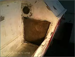

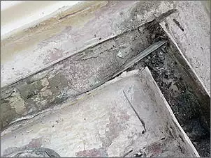

Hallo Boris,
meine Probleme waren immer an den Stellen wo Holz mit Wasser in berührung gekommen ist.
z. B. Die durchführung der Motorwanne:
Name:	Restauration 2010-2011 022.jpg
Hits:	255
Größe:	53,4 KB
Auf die Durchführung der Bowdenzüge und Kabel tropfte Jahrelang Wasser. Dies zog sich in das Sperrholz der Motorwanne und gammelte vor sich hin.

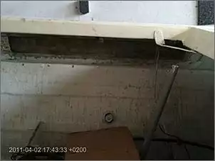

An der Steuerbordseite bohrte einer meiner Vorbesitzer einen U-Bolzen einfach durch das GFK. Auch hier hatte das Wasser viel Zeit.
Hits:	229
Größe:	43,1 KB
ID:	310676Klicken Sie auf die Grafik für eine größere Ansicht
Hits:	221
Größe:	62,3 KB

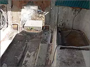

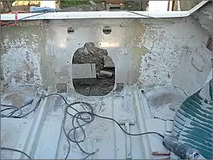

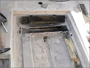

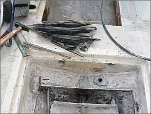

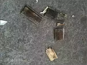

Hallo Forum
war am Wochenende wieder aktiv
Ich hab mir, nach vielen Ratschlägen, ein Herz gefast und alles rausgerissen
Teilweise gings wirklich einfach, da fast alles marod war. In dem Fall leider nur "fast"...den das was noch i.O. war, ging nur in kleinstarbeit herraus
Wollte ja nicht das Laminat durchbrechen
Nachdem alles raus ist, bin ich heilfroh das ich das gemacht habe
Wenn ich sehe wie das aussah, gammel...Wasser...das konnte nichts mehr halten.
Aber das kennen ja schon die meisten
Bilder hab ich natürlich auch gemacht...da werden teilweise bestimmt Erinnerungen wach
Nachbem alles raus war, hab ich noch geschliffen mit so´ner superscheibe...ging das ab...der ganze Hof war voll mit Staub
Im Boot lag 1-2cm Staub...ich war richtig in Schleiftrance...wollte nur noch alles wegschleifen
Jetzt gehts ans Materialbeschaffen...Holz, Harz, Matten, Werkzeug usw.
Wieder mal ein "Dank" an Walter, der mir schon wieder viel geholfen hat
Was für Werkzeug benötige ich den??? Wie ist den das mit der Entlüftungsrolle? Brauch ich da so ne Metallrolle mit Rillen/Nadeln oder eine glatte Rolle???(Hat bei Walters Bootsbaubeschreibung so ausgesehen)
Welche größe ist geeignet??? Benötige ich verschiedene?
Über eine kurze Liste mit Grundequipment wäre ich sehr dankbar...wenn einer einen Link hat wäre auch OK.
So nun aber die Bilder
Anfang Spiegel und Motorfundament teilweise raus...
Hits:	190
Größe:	96,5 KB

Darunter schwante mir schon böses
Name:	Fund Ausbau3.jpg
Hits:	180
Größe:	121,0 KB
Dann die Längsbalken rausgehebelt...ging noch einigermasen...aber was ich da sahhhhh
Name:	Fund Ausbau.jpg
Hits:	181
Größe:	113,2 KB

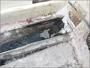

Also weiter mit dem unteren Querbalken. Der war durch sein aufgequollenen Holzes richtig fest drin gehalten hat das aber wohl nichts mehr
Name:	marodes Holz1.jpg
Hits:	165
Größe:	106,2 KB
Es war zwar viel Spachtel drauf...aber gehlaten haben die nur an ein paar "Hügel"
Name:	Fund Ausbau5.jpg
Hits:	160
Größe:	116,7 KB

Hallo Boris,
genau so und nicht anders,den Moder komplett raus und Neu aufbauen.
Die Entlüftungsrollen bekommst du in der bucht oder mal Mr.Google fragen.
Über die Laminisierung von GFK oder Epoxyd findest du hier im Forum jede Menge
ist keine Zauberei.
VG
