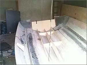

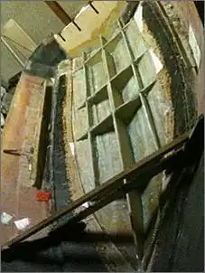

So es gibt Neuigkeiten.

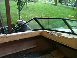

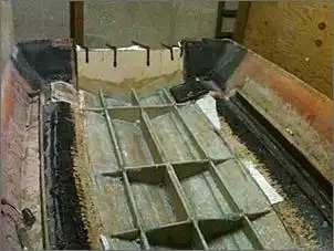

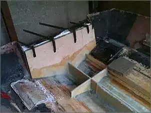

Ich habe die Woche über geschliffen, gesägt geschnibbelt und vorbereitet und heute in einer kleinen 12 Std Aktion die Glastron laminiert.
Der spigel war original ein 3cm spigel auf Grund neuer laminat Schichten vor und hinter dem spigel Brett habe ich mich für einen 2,4 cm spigel endschieden.
Zur besseren Stabilisierung gehen die stringer nun aber bis an den Spiegel durch.
Benötigt Habe ich für die Aktion 17kg Harz 3kg spachtelmasse und um die 60 einweghandschuhe.
Ab Montag wird dann der Boden eingepasst und an laminiert Bilder kommen!
Anbei die Fotos von der Woche bis heute Abend

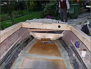

So nach eine Zwangspause konnte ich heute endlich die 9mm Multiplex Platte für den Fußboden abholen.
habe die Zeit genutzt um im Unterwasserbereich nochmal zu checken und abe 2 Risse gefunden.
Muss nen Glastron Problem sein, das die ersten Steig Kufen Risse Bilden...
Wie gut, das der Boden noch nicht drinnen war, denn der wird genau an diese Kufen verklebt.
Habe nun gestern und heute die Flächen von aussen vom AF und vom Primer befreit um zu gucken wie schlimm und wie gross es ist.
Werde Morgen die Stellen von Innen mit 3 Lagen 450er Matte und einer Lage Gewebe verstärken und anschließend den Boden ein Laminiern.
die Risse werde ich von aussen Aufschleifen und mit epoxidspachtel versigeln. an sonnsten ist der rumpf wie ein BabyPopo.
Wenn alles gut geht ist am Wochenende Hochzeit der beiden Schalen angesagt.
Grüße der Thorsten

So
Ein weiterer Tag an der Glastron geht zu Ende.
Heute habe ich den Boden eingepasst.
Die stellen an den gleitkufen verstärkt.
Den batteriekasten neu gebaut
Und den Boden glastronmässig ein laminiert.
Freue mich wenn endlich die Schleiferei und laminiererei vorbei ist.
Kann das Statik bald nicht mehr riechen.
Anbei die Bilder

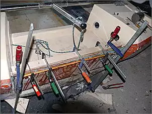

So Heute habe ich die Oberschale und die Unterschale wieder Verheiratet.
war ne Ganzschöne Frickelei das ganze wieder zusammen zu bekommen.
2 Männer ziehen an jeweil einer Heck Klampe
und besonderen Dank geht an meinen Opa der den Bugbereich der Oberschalle mit Sanften Gummihammer Schlägen angefeuert hat
Freue mich Morgen die Zwingen ab zu nehmen und die Scheuerleiste zu Montieren

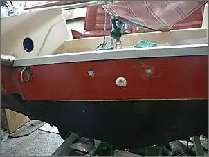

So
Heute Habe ich die Scheuerleisten wieder angenietet.
das gumme wieder eingezogen
am Spigel habe ich eine neue Aluleiste mit Sikka eingeklebt.
die Originale leiste war schon beim kauf nicht mehr dabei. da durch die trennung der Oberschale und der wieder zusammenführunbg kann man die kante auch gut tuschieren.
Dann habe ich die beiden Seitenfenster erneuert die alten waren total oll.
und in folge die Windschutzscheibe eingebaut.
die nase an der scheuerleiste montiert
Morgen heisst es dann warten auf nachschub.

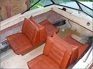

Jabadabaduuuuuu

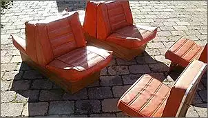

Also heute ist ein genialter Tag.

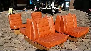

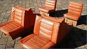

die Erste Schicht AF ist auf der Glastron drauf und kaum bin ich zuhause habe ich diese wunderschönen Sitze im original Orange bekommen.
ich weiss ich meiner Umfrage steht alles auf Schalensitze mit Sitzbank.
Angesichts dieder Perfekten Sitze möchte ich jedoch lieber den Weg der Originalität gehen!
anbei die Bilder

Alt 09.10.2011, 21:58
Benutzerbild von curtiss_1
Registriert seit: 29.03.2009
Ort: Nähe Hannover
Beiträge: 795
Boot: Glastron V 174
1.822 Danke in 510 Beiträgen
Hallo Thorsten,
wo hast du die denn her ????
Gruß Jörg
  #62
Alt 09.10.2011, 22:40
Benutzerbild von Müritzfan84
Registriert seit: 20.07.2009
Beiträge: 1.503
1.058 Danke in 527 Beiträgen
Vom guten Jörg!!!!!
Grüße der Thorsten

So Vorab möchte ich nochmal aller besten Dank an Curtis (Jörg) aussprechen.
Die Sietze sind der Hammer! das Leder ist zu 99% farbglcih mit dm Verbauten die 1% sind wohl der UV Strahlung zu schulden.
In der Vergangenen Woche habe ich die Vorletzte Schicht AF auf das Boot gebracht.
Heute habe ich dann die Glastron auf den Trailer gehieft. umd auch imm Boot vernünftig arbeiten zu Können.
anbei die Bilder!

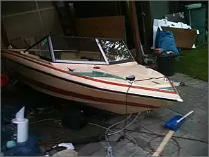

So glaubt nicht das ich Müde werde.
bin seit einer woche nun mit der Elektrik zu gange alles neu Verkabeln. Bilge Pumpe Radio Neue Boxen. Schalter Buglicht. Signalhor. 12V dosen. Radio Blende.
Und weil es noch nicht genug gestaubt hat Säge ich mir hinten ins GFK schöne 13cm Löcher für den guten Ton.
Anbei mal ein kleines Bonbon die Tage folgen wieder mehr Fotos.

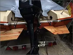

Ja das bot ist schon lange fertig. nach dem letzten Posting von mir kahmen nur noch kleinigkeiten dazu.
ich hatte das glück an Original Sitze aus einer 78er Glastron zu kommen und habe das boot mit einem Orangen teppich ausgelegt.
2012 habe ich mir einen 50er Tohatsu gegönnt weil der 55er yamaha nicht mehr unzuverlässig lief und auch durstig war. (von duriburg nach Krefeld 25l weg)
2015 habe ich an die Glastron 2 Badeplattformen montiert
2015 umrüßtung auf 4 blatt edelstahl propeller
2016 neuer trailer
2017 neue persenning
an sonnten habe ich die 144 und die 167 letzen sommer das erste mal nebeneinander stellen können
für die hungrigen unter euch ein paar fotos.
