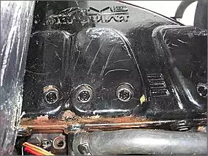

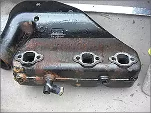

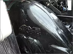

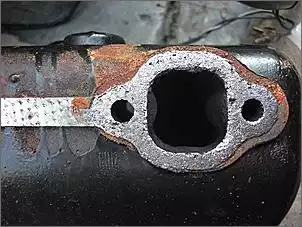

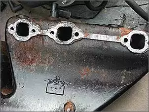

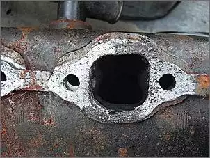

So, nun habe ich mit dem zerlegen begonnen.
Hier mal ein paar Bilder von den Sammlern....
Riser links

Riser rechts

Riser Zyl 2

Riser Zyl 6
