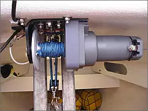

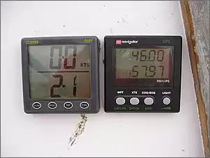

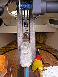

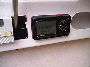

Hier die versprochenen Fotos und Informationen zu meiner Condor, bzw. zu meinen Nachrüstungen. Als ich das Boot 2000 gekauft habe, war es eher spärlich ausgestattet, als Erstes habe ich ein Einbau GPS mit Tochteranzeige und eine Lot/Log-Kombination von Nasa eingebaut:

In zweiten Jahr wurde der Rumpf, auf dem sich eine stark blätternde Farbe unbekannter Herkunft befand, abgeschliffen, im Unterwasserbereich neu mit fünf Schichten Osmoseschutz versehen und mit Hartantifouling gerollt, das Überwasserschiff grundiert ud lackiert, anschliessend wurde die Kielmechanik elektrifiziert und die Stromversorgng dafür mit einem Solarpanel sichergestellt:

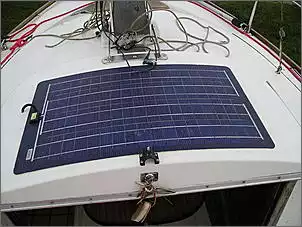

Auf dem Foto des Panels sieht man vor dem Niedergangsluk die VA-Platte, die ich als Gegenplatte für die Winsch auf dem Deck montiert habe. Da das Deck hier hohl ist, muss zwischen der Innen- und Aussenschale Epoxispachtel eingebracht werden (eingedicktes Harz), von der Winsch habe ich das Stahlseil entfernt und dafür eine Talje mit 4mm Spektraseil montiert, da hiermit wesentlich kleinere Blöcke eingesetzt werden konnten. Verkabelt habe ich die Winsch mit 2x 16mm², die Betätigung erfolgt direkt an der Winsch, so dass der Kiel immer unter optischer Kontrolle ist und ein Endabschalter nicht notwendig ist,

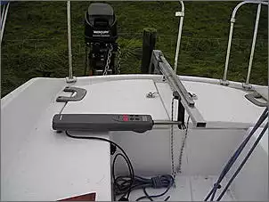

Es ging weiter: Über die Jahre habe ich weiter aufgerüstet.
Autopilot:

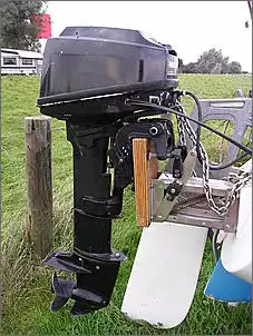

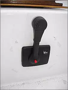

Neuer Motor mit neuer Halterung und Fernschaltung:

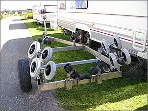

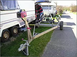

Zwischendurch gabs noch einen Eigenbau Sliptrailer aus VA:

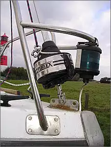

Irgendwann waren neue Segel fällig, dabei wurde gleich umgerüstet auf eine Rollreffanlage von Furlex:

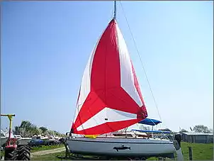

Ein Gennacker war auch mal nötig:

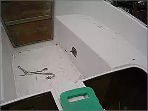

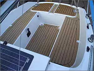

Ausrüstung mir Funk ist auf der Ostsee natürlich selbstverständlich und mein bisher letztes Projekt war die Überholung des Plichtbereiches:
Vorher:
Name:	olympus 24.09.2009 129.jpg
Hits:	535
Größe:	21,9 KB
und nachher:
Name:	olympus 24.09.2009 188.jpg
Hits:	707
Größe:	52,3 KB
Soweit ein paar kleine Anregungen für den kommenden Winter, meine nächsten Projekte werden die Umgestaltung des Decks und evtl. die Umlenkung dar Fallen und Strecker ins Cockpit sein, das kann aber noch etwas dauern, zuerst will ich im nächsten Jahr mal wieder Segeln,

schonmal vielen Dank für die Bilder und Beschreibung Glaube da kommen aber noch etlich Fragen von meiner Seite
Meine Condor ist total nackt. Weder viel Elektrik, noch eine Rollfock oder ein Jütbaum, aber der Winter steht vor der Türe.
Die kielmechanik möchte ich mir auch bauen, da es schon ganz schön arbeit ist den Kiel hochzukurbeln. Was ist das für ein Motor?
Ich mache mal ein Bild von meinem jetztigen Zustand. Ich meine es schaut etwas anders aus als bei Dir. Das Stahlseil werde ich aber wohl drin lassen, mein Kiel wiegt ja auch 330kg.
Bringt so ein Solarpanel was? Hatte ich auch schonmal in Erwägung gezogen.
Siggi
Ich schaue mir die Sache mal an bei mir und würde mich ggfs. dazu nochmal melden. Vielleicht können wir dazu ja mal telefonieren, falls ich noch Probleme bekomme.
Davon wurde mir ja abgeraten. Ich werde es in der ersten Saison so probieren, das kann man ja immer noch umrüsten.
Anhang 235587
Die Segel sind bei mir noch gut, es sind auch 4 versch. Vorsegel dabei plus Spinnacker. Ich werde mir nur eine Rollfock anbauen, bei der Rollreff habe ich Angst den Vorstag beim öfteren Mastlegen zu beschädigen. Ich brauche in Holland ja einen Jüttbaum bzw. toten Mann.
Vorher:
Anhang 235592
und nachher:
Anhang 235593
Das sieht ja super aus Womit hast Du das gemacht? Hatte so ein Flexiteak für die kajüte vorgesehen, aber im Cockpit sieht das ja auch stark aus. Ist das Kostspielig?

Der Kielantrieb ist eine handelsübliche 12V-Geländewagenwinde, in diesem Fall eine WARN 1000 D1/12V. Durch das Planetengetriebe ist sie selbstsperrend, der Kiel kann also in jeder Lage stehenbleiben.
Zum Stahlseil: Dyneema hat fast die gleiche Bruchlast wie Stahl, mein Kiel ist auch nicht soviel leichter. Du kannst ja auch 5 oder 6mm Dyneema nehmen, dann bist du schon weit über 1000kg Bruchlast. Wenn du allerdings die oberste Position des Kiels nicht brauchst, kannst du auch bei Stahl bleiben. Bei mir ist es wichtig, zum Slippen den Kiel möglichst weit nach oben zu bekommen, deshalb sollte die Talje so kurz wie möglich sein. Auf die Talje würde ich nicht verzichten, da sich das Absenken uns Aufholen des Kiels besser kontrollieren lassen.
Das Solarpanel war bei mir notwendig, da ich einen Landliegeplatz ohne Möglichkeit der Stromversorgung habe. Mit dem Panel habe ich praktisch immer eine volle Batterie, wenn ich segeln will. Wenn ich irgendwo im Hafen liege schliesse ich mich zusätzlich an Landstrom an.
