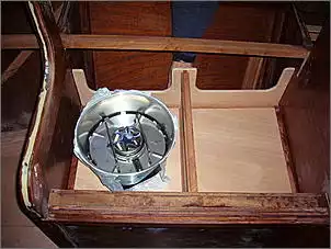

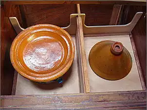

Natürlich und mit Lowtech ..
http://www.tajine.de/
Habe keine Aktien an der Firma, erhalte auch keine Provision, finde es einfach nur gut.
Hits:	183
Größe:	45,7 KB
Spirituskocher - Heizung von Origo
