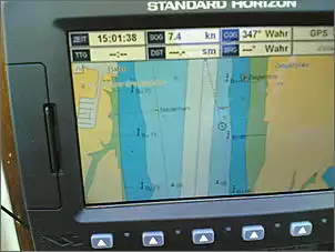

Stimmt, da kommen dann beim Kleinboot solche Werte (es waren auch mal über 8kt) nur unter Fock zustande:
Hits:	218
Größe:	30,7 KB
Da ist dann immer mal ein 8er Drücker, drin, oder auch mal ein Spitzenwert bei 9......

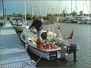

..... da hat man als Kleinbootfahrer an sich keinen Auftrag mehr draußen.
Darum geht es hier aber gar nicht.
@wolf: Ein solider Segeltrimm und gute Segel sind nicht nur für Regatten wichtig, sondern auch für die Fahrtensegelei. Das Boot fährt ausgewogener, angenehmer, aufrechter und dann außerdem noch schneller. Auch die Schnelligkeit hat Vorteile: Der Unterschied zwischen 4,5 kn oder 5 kn läßt Dich bei bummeligen 20 sm knapp eine dreiviertel Stunde eher im Hafen sein. Hilft, wenn Dunkelheit oder unsichtiges Wetter droht.
Deshalb hab ich ja den Thread eröffnet.
Mir ist sehr bewußt, daß da einiges bei mir verbesserungswürdig ist.
edit: Da ich das Foto gerade rausgekramt habe: so eine Seereling wie bei Rocky könnte ich mir gut vorstellen.
Geändert von wolf b. (25.06.2010 um 13:06 Uhr)

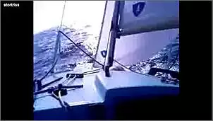

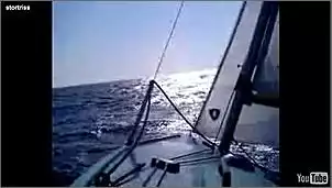

Bilder mit Reff:
Quelle: http://www.youtube.com/watch?v=EgAHF...layer_embedded#!
Hits:	247
Größe:	17,9 KB
Hits:	261
Größe:	13,8 KB

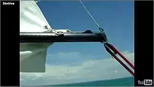

Das müßte eine Leinenführung fürs Fockschot sein.
Was hätte das für Vor- und Nachteile?
oder was ist das für eine Leine?
Hits:	237
Größe:	12,6 KB

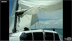

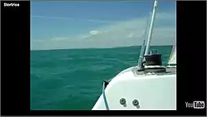

Leinenführung ins Cockpit:
Quelle: http://www.youtube.com/watch?v=NhYSx...layer_embedded#!
Hits:	233
Größe:	19,1 KB
Hits:	234
Größe:	18,3 KB

Wenn ich mich richtig entsinne, musst du den Großbaum aus dem Lümmelbeschlag ziehen und dann bei gleichzeitigen fieren des Großfalls drehen- mach das mal bei Wind und Welle, möglichst alleine
Ich hätte die Umlenkung mittig gemacht, sparst dir die seitlichen Umlenkrollen. 4x Easylock und eine zentrale Winsch
