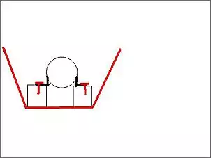

naja die schrauben waren halt dabei und die wollte ich halt auch verwenden
und wenn ein Hammer dabei gewesen wäre, dann hättest du das Modell plattgehauen?
Geh einfach in den Baumarkt und kauf die entsprechende Holzschrauben. Meistens gibt es die auch lose (einzeln), dann kosten die ein paar Cent.
Dann kannst du dir auch eine Kiefervierkantleiste mitbringen und 2 Stücke davon als Motorträger verwenden. Es muss ja keine Platte sein. wo der Motor draufgeschraubt wird.

also ja werde denn entspechende schrauben holen (werde 1 orginale mit nehmen wegen durch messer - die halterung halt )
und meinste die haben vierkant hölzer mit 8-9 mm stärke .
oder ich nehm meine idee :
2 mal 4 mm vierkant hölzer mit 3-4 mm und dadrauf die platte mit 3-4 mm (wobei ich denn keine holzschrauben nehmen würde weil bei der dicke könnte doch bruch gefahr bestehen im holz) lieber kleine schrauben (das loch klein wenig grösser) und denn halt mit unterleg scheibe und einer mutter fest ziehen, kann ich das so machen oder schlechte idee
Es grüßt Flo

So ungefähr: (Zeichnung eben fix mit Paint zusammengeschustert, also nicht drüber lachen!)

genauso meine ich das wobei ich die vierkant hölzer kleiner machen würde und dadrauf ne platte (hab irgendwie schiss das dass holz reisst,sprint wenn ich die schrauben rein drehe) oder meinste da kann nix passieren (weil soll ja alles halten is ja bisschen unwucht und vibration)

Moin!
Und lass das gepfusche mit dem Stabilit-Dreck...
Das ird extrem hart (ist schonmal schlecht wegen Vibrationen) und wird nach einiger Zeit auch von ganz alleine spröde.
Klebe den Motorträger einfach mit dem 5.Minuten-Epoxy ein. Auch wenn "normales" Epoxidharz, etwas eingedickt, die erste Wahl wäre, bist Du mit dem 5-Minuten Harz deutlich besser dran als mit Stabilit Express.
Und auch wenn das Boot dann der Bruder bekommen soll, kann man es doch auch zumindest einigermassen vernünftig machen. Nix schlimmeres als was hingepfuschtes, das dann doch nicht funktioniert.
Und ich an Stelle Deines Bruders würd Dich dafür dann...
Gruß (und `ne Handbreit Wasser unter'm Kiel)
Markus und Tini

du baust ja keinen Panzerkreuzer und der Motor ist kein V8!
4x6 mm Holzschrauben z.B. reichen vollkommen!
PS: wenn die Löcher richtig vorgebohrt werden dann reisst das Holz garantiert nicht!!
PSS: ich dachte Stabilit ist das selbe wie Epoxy (nur der Pattex-Name dafür). Habe das Zeug noch nie verwendet. Deswegen habe ich da ne Wissenslücke. Wenn das so hart wird, dann nimm wirklich besser 5-Minuten Epoxy.
Da ist völlig egal welche Schraube Du da reindrehst.
Reissen können beide.
Aber bei den exorbitanten Drehmomenten die Dein Motor aufs Fundament wuchtet , würde ich persönlich 2 Kabelbinder nehmen. Oder ne Schlauchschelle.
Oder eben Holzschrauben...

alles kla also ich hab eben nen einkaufszettel geschrieben dadrauf steht :
Epoxy harz 5 minuten (irgendeine bestimmte marke ?)
UHU Kleber (für kleiner sachen) ok
Kabel (soll ich verschiedene farben holen) Ja! Schwarz: minus Rot:plus!
Iso band
Ich nenn die "Kabel Kondome" das is so ein plastik ding was man über kabel enden macht mit feuerzeug drüber und dann zieht der sich zusammen (guter alternative zum löten) aber wie heissen die - kann ja nicht den verkäufer nach Kabel Kondomen fragen -> Schrumpfschlauch, aber KEINE Alternative zum Löten. Damit isoliert man eine Lötstelle!
diese Kanthölzer (was meinst du mit 4x 6mm - ich bräuchte doch nur 2) -> du sollst ja auch nur eins kaufen! Das ist lang genug! Kannst du dann zersägen in passende Stücke (10mm x 10mm zB. und 1 m lang)
schrauben (8-9 mm - Holz schrauben)-> und die Schrauben dann passend dazu, zB 4mm Durchmesser und 6mm lang
Alles klar?

Kabel in ausreichendem Querschnitt besorgen, 1,5mm² dürfte bei Dir reichen. Wie Du den Motor polst hängt (bei diesem Motor) von der benötigten Drehrichtung ab. Man sollte Bürstenmotoren 30 Minuten mit 50% der Nennspannung einlaufen lassen.
Wie Jan schon sagte, da ein gewisser Strom fließt müssen Kabelverbindungen sicher sein, zB mit Aderendhülse verschraubt, verquetscht oder verlötet.
Kauf gleich ein Brettchen Sperrholz (5mm) mit, eigentlich montiert man darauf den Motorträger und die Technik. Am besten ein großes Abfallstück für nen Euro. Nie weg, auch wenn Du die Leisten verwendest.
Tipp wie ich damals die Wellen montiert habe : Motor mit Halter auf kleines Brettchen montieren, Wellengelenk mit Hölzchen und Klebeband starr machen, Welle durchführen und Ausrichtung (Gradangaben aus der Anleitung) kontrollieren und dann das Brettchen und die Welle mit genügend Stabilit verkleben (ist das Brettchen zu groß, großzügig abschneiden).
Bei den jetzigen Montagen nicht vergessen, dass irgendwo noch 1-2 Akku-Sixpacks hinpassen sollten, und zwar so tief wie möglich !
