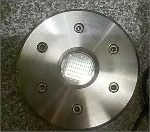

Habs heute noch mal hauchzart übergedreht, die Spuren sind weg:
Hits:	117
Größe:	73,4 KB
Aber ich habe da einen neue Designidee gefunden,daher spar ich mir das polieren und steck die Zeit in Nr. 2
Die Schrauben werden wahrscheinlich ersatzlos gestrichen, das Ding wird glatt.
Prototyp zwei entsteht grad im Kopf und die Tage in echt.
Bei Prototyp eins muss ich noch den LED Chip ausrichten und verklabeln.
Dann gibt es blaue Bilder

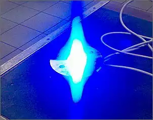

Es leuchtet blau
Hits:	115
Größe:	74,6 KB
Verd. ist das Hell
Hits:	116
Größe:	73,4 KB
Nun warte ich das es endlich Abend also dunkel wird.
Heute Nacht gibt es neue Bilder

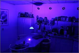

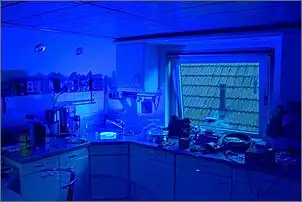

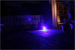

Mal wieder kann ich kein Licht knipsen
Hits:	122
Größe:	97,2 KB
Hits:	105
Größe:	56,0 KB
Hits:	121
Größe:	59,5 KB

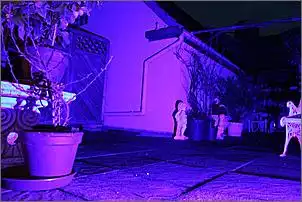

Eijeijei, nun schau ich mir das auf meinem Firmenrechner an und seh nur Rosa statt Blau
  #711
Alt 11.05.2012, 17:27
Benutzerbild von Cedrik270405
Registriert seit: 23.09.2007
Ort: Schwabach
Beiträge: 2.588
Rosa Blau Cheffe Blau
Gruß Harald
  #712
Alt 11.05.2012, 21:18
Das ist Blau
Ich bin nur zu blöd um die richtigen Bilder zu machen.
Werde mir aber Hilfe besorgen

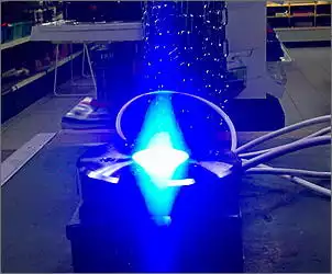

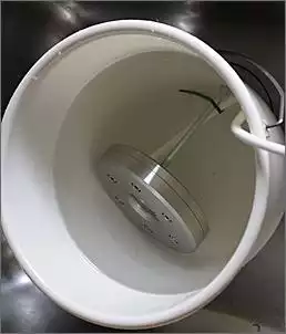

Der erste Wasserkontakt
Hits:	109
Größe:	31,4 KB
Nun lass ich sie stundenlang im Wasser leuchten.
  #718
Alt 12.05.2012, 20:07
Eine Stunde ohne Probleme.
Hits:	172
Größe:	63,3 KB
  #719

Alt 12.05.2012, 20:57
Zitat von Andi. Beitrag anzeigen
Hast Du jetzt die passende Linse am Start ?
Leider noch nicht, bin aber an der Sache dran.
Nun nach 2 Stunden denke ich das der erste Test beendet werden kann.
Die Kühlung unter Wasser ist ausreichend und das Gehäuse ist dicht.
Test bestanden
  #721

Danke, der Durchmesser ist 117 mm
Ich hab noch schnell ein weiteres blaues Bild gemacht
Anhang 359638
Am Wochenende passiert nichts weiter.
Nächste Woche geht es nachts ins Hallenbad.
Dann werden wir sehen wie die Teile im klaren Wasser wirken.
Nebenbei mach ich den 0,36 Bar Drucktest
Ich freu mich schon auf ein blaues Schwimmbecken.
