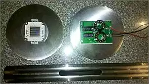

In den nächsten Wochen werde ich 50 Watt LED UW Scheinwerfer die bezahlbar sind hier vorstellen.
Ich bin an der Sache dran, der Plan steht ich warte nur noch auf die bestellten Zutaten, dann geht es los mit dem Bau eines Prototypen.
Wenn es funtzt folgen 100 und evtl. 200 Watt Varianten
Wenn mein Plan nicht funktioniert werde ich aber auch zeigen wie man es nicht machen sollte.
Hier die Zutaten:
Ein 50 Watt LED Chip
Ein Spannungswandler von 12 auf 32 Volt
Zwei 120 mm VA Platten aus denen das Gehäuse gedreht wird.
Hits:	228
Größe:	81,0 KB
Habt noch ein wenig geduld.

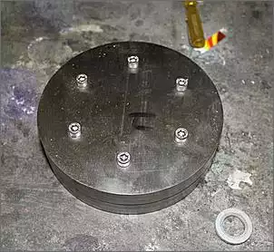

  #679

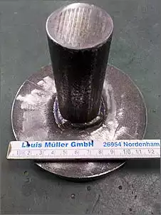

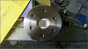

Nun ist das Werkzeug, der Adapter zwischen Drehband und VA Platte im Rohbau fertig.
Hits:	149
Größe:	98,4 KB
Die Tage werde ich ihn plandrehen und ein paar Löcher bohren.
Es geht voran.....

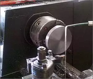

  #681
Alt 27.04.2012, 23:22

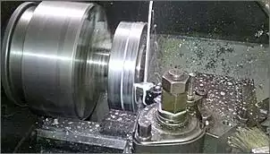

Nun ist er auf Maß und Plan gedreht:
Hits:	119
Größe:	73,5 KB
Am WE folgen die Befestigungslöcher
Dann kann es mit dem eigendlichen Bau losgehen

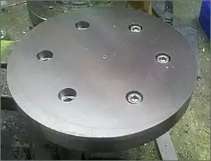

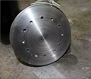

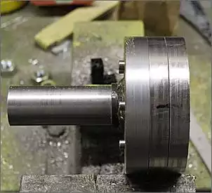

  #685
Alt 02.05.2012, 19:05

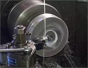

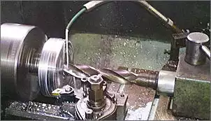

Update meiner Baustelle:
Die zwei Edelstahlplatten aus denen das Gehäuse gedreht werden haben nun einen Lochkreis.
Eine Platte 5,5 mm Durchgang die andere Gewinde M5
Hits:	165
Größe:	77,0 KB
Auch der Drehadapter hat einen doppelten Lochkreis bekommen.
Einmal M5 und einmal 5,5 mm Durchgang.
Nun können die Platten eingespannt werden ohne das Beschädigungen durch das Drehfutter entstehen.
Hits:	162
Größe:	62,8 KB
Alles past wunderbar
Hits:	157
Größe:	59,6 KB
Die Löcher der später sichtbaren Seite habe ich 10 mm flachversenkt
Hits:	160
Größe:	58,4 KB

Gestern haben wir am Rad gedreht.
Leider mussten wir zeitig Feierabend machen da die Drehbank in einer Garage bzw. unter einer Wohnung steht

Bauteil eins ist fast fertig.
Leider hat es beim Plandrehen ein kleines Problem an den flachversenkten Löchern gegeben.
Macht aber nichts da das Teil eh noch poliert wird.
Der LED Chip ist angepasst und sitzt wunderbar hinter Glas.
Der Cip sitzt auch wenn es auf dem Bild nicht so aussschaut exakt mittig.
Hits:	185
Größe:	53,6 KB
Dann haben wir noch Teil zwei angefangen haben aber gegen 2300 Uhr an die Nachbarn gedacht und Feierabend gemacht
Hits:	174
Größe:	74,8 KB
Ich denke das das Teil nächste Woche bereit zur Testrunde ist.
Lasst euch überraschen wo ich testen werde
Ich muss nur noch ein paar O-Ringe organisieren dann hab ich alle Teile beisammen.

Ich war jetzt wieder mal eine Woche in Jezera um an meinem Boot zu arbeiten.
Da ich das Boot zum Antriebsservice an Land hatte, montierte ich auch die Unterwasserbeleuchtung.
Ich bin total begeistert von der Leuchtkraft der Beleuchtung.
Haben auch ein Video gemacht auch dem die Beleuchtung erst richtig geil zur Geltung kommt.
Video kommt in den nächsten Tagen.
mein Freund hat nun schon 3 fixe Bestellungen für die schwächeren Unterwasserbeleuchtungen.
wenn jemand aus dem Forum welche braucht würd er sie mitbestellen.
die Preise je 2 Paar
2 Stk. 6x1 Watt VK € 298.- Forumspreis € 269.-
2 Stk. 6x3 Watt Vk € 498.- Forumspreis € 459.-
dazu kommen noch die Transportkosten von € 10.-

Teil 2
Grüße Alex
Anhang 357733
