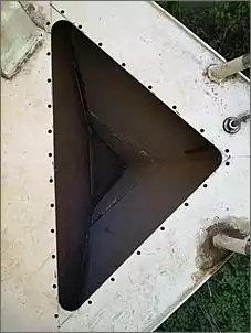

Also erstmal ist die Bohrung ca. 70cm über der Wasserlinie und nein, die Oberweser wird nicht mein Fahrgebiet sein.
Ich werde das erst mal so ausprobieren, und bei Bedarf nachrüsten. Die Schräge des Bodenbleches gibt keine andere Lösung mehr her. So eine Hutze nachzurüsten ist ja kein Aufwand.

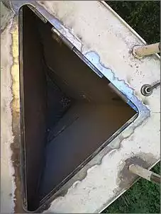

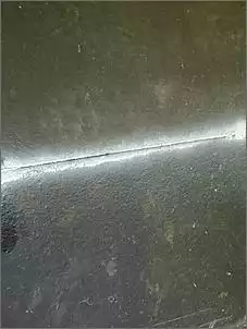

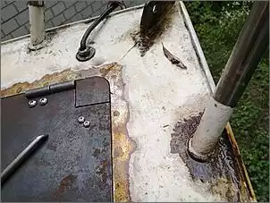

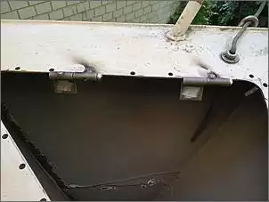

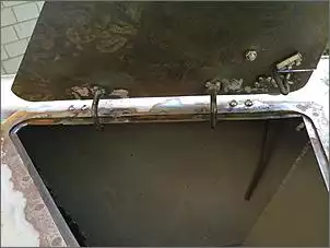

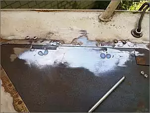

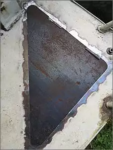

Scharniere und die „Auflagen“ (ich nenn das jetzt mal so) für den Deckel sind angeschweißt. Die anderen Scharnierhälften werden an den Deckel angeschraubt wofür noch Gewinde in die Scharniere zu schneiden sind. Die Spitze des Deckels wird auch noch aufklappbar gestaltet, damit dann dort die Kette durchlaufen kann.

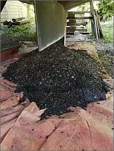

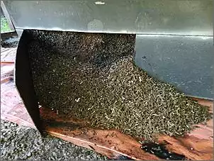

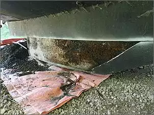

Die nächste Portion Quarzsand ist da. Da ich nächste Woche Urlaub habe, ist geplant dann das Vorschiff zu strahlen, und diesmal unmittelbar danach zu streichen.
Morgen möchte ich das Boot noch mal etwas anders aufbocken, damit der Kiel frei hängt, und dann irgendwann abgeschnitten werden kann.

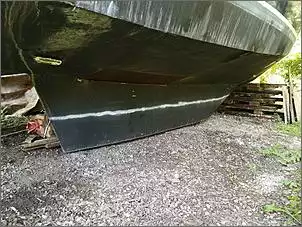

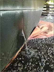

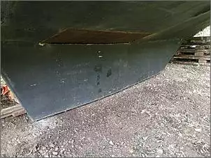

Der Kiel hängt frei.

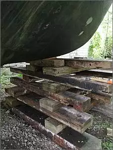

Erst habe ich das Boot in Waage gebracht, das wurde beim Anliefern des Bootes nur so nach Auge gemacht, dann die vordere Aufnahme auf Höhe gebracht, wobei ich ca. 20 cm tiefer geblieben bin als die alte Höhe, und dann die alte Auflage so lange unterhöhlt, bis die ganze Schose auf den neuen Bock gerutscht ist.
Auch wenn man sich sicher ist, das das alles gut geht, sonst würde ich das ja nicht machen, war schon das ein oder andere mulmige Gefühl dabei.
Ich bin mir noch immer nicht sicher ob ich mit dem Aufbau weiter mache, oder erst den Kiel abschneide.
Natürlich erst nach dem Strahlen, wer weiß wie lange das Wetter noch mitspielt.

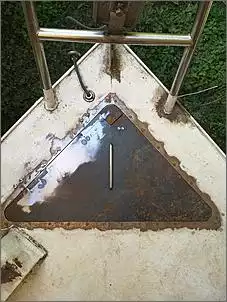

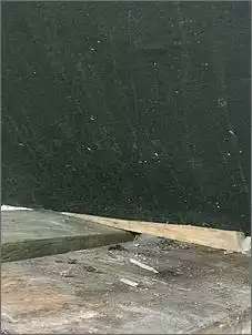

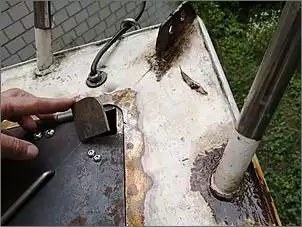

Die Scharniere habe ich noch mal neu gemacht, das war nix.

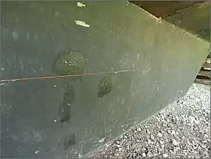

Wenn es dabei bleibt, wird der Kiel 35 cm kürzer.
Angerissen dafür ist er schonmal.
Gruß Frank

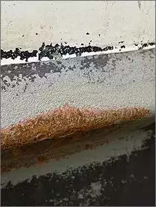

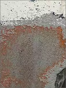

Dummerweise hat mir der Wind, aus der falschen Richtung, ein Strich durch das Strahlen gemacht. Die Staubwolke zog genau in die Richtung, wo die Fahrzeuge stehen, die ihr Grüngut abladen. Da ich eh mit den Ecken und dem Dach angefangen habe, könnte ich dort sogar schon streichen, ohne, wenn ich weiter mache, noch mal alles neu machen zu müssen.
Aber mal Bilder zum Vergleich. Das erste Bild zeigt eine gestrahlte Fläche die der Witterung ca 6 Wochen ausgesetzt war, das zweite Bild, gleicher Zeitraum, eigentlich kein neuer Rostansatz, obwohl nur von der Plane abgedeckt.
Dann habe ich einfach angefangen den Kiel abzuschneiden.
Die Stanzreste werden wieder benutzt. Der vordere Teil ist Beton, mit Stanzresten vermischt. Mal sehen wie ich das ab bekomme.
Gruß Frank
Hits:	149
Größe:	71,1 KB
Hits:	141
Größe:	126,7 KB
Hits:	161
Größe:	87,0 KB
Hits:	174
Größe:	127,6 KB
Hits:	172
Größe:	136,7 KB
Hits:	176
Größe:	125,1 KB

  #697
Alt 18.09.2020, 12:32
Emotion Emotion ist offline
Beiträge: 12.312
Das öffnen hat sich mal geloht!
  #698
Alt 18.09.2020, 15:00
Benutzerbild von hein mk
hein mk hein mk ist offline
Registriert seit: 05.01.2010
Ort: hamburg
Beiträge: 9.271
Boot: van de stadt 29
Wieso "geloht"?Das rötliche Tuch unter dem Kiel ist doch eine Kunststoffplane und kein gelohtes Naturfasersegeltuch.(durch das lohen bekamen die Naturfasersegel der typischen Fracht-und Fischereifahrzeuge bis Anfang des zwanzigsten Jahrhunderts ihre rote Farbe,Lohe wird/wurde unter anderem durch das auskochen von Eichenrinde(gebstoffhaltig)gewonnen.
Was mich wundert ist,dass man keine Querverbände im Kiel erkennen kann.Frank ist das einfach so als "Dose ohne inneren Verbände eingebaut worden?Und so viel loses Zeugs ohne Beton hätte ich nicht in meinen Kiel gefüllt.
gruss hein
  #699
Alt 18.09.2020, 17:01
Benutzerbild von FrankMelmer
FrankMelmer FrankMelmer ist offline
Registriert seit: 03.08.2019
Ort: Deensen
Beiträge: 952
Boot: Backdecker Stahl
1.632 Danke in 440 Beiträgen
FrankMelmer eine Nachricht über AIM schicken FrankMelmer eine Nachricht über MSN schicken FrankMelmer eine Nachricht über Yahoo! schicken
Ja, gelohnt dahingehend, das ich das lose Zeugs wieder nehmen kann, und nein Hein, (reimt sich sogar) es gibt nur den einen Querverbinder, der gleichzeitig die räumliche Trennung der beiden Kammern bildet.
Gruß Frank

Moin Frank
Das ist echt "sparsam"gebaut,aber zur Zeit ein Vorteil weil relativ einfach zu trennen. Bei meinem Boot wäre das erheblich schwieriger,weil der Ballast komplet mit Beton vergossen ist.Beim Bau sah das dann so aus.
gruss hein
