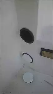

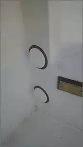

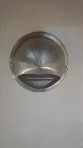

Hallo Peter,
und hier sind die Bilder!
Das erste Bild zeigt eine von 2 Entlüftungen, wo ich die Kappe mal runter gemacht habe. Das waren insgesamt 6 Öffnungen, die in den Motorraum führen. Wenn es etwas stärker geregnet hat, ist mir das Wasser einfach da durch in die Bilge gelaufen. Das fand ich nicht so prickelnd. Ausserdem ist klar, wenn ich mal bei etwas rauheren Verhältnissen auf dem Meer unterwegs bin und da geht mir ein Brecher in die Plicht, läuft das alles in den Maschinenraum, danke dafür!
Also habe ich diese Öffnungen mit Rohrabschlusskappen verschlossen und dafür in ca. 60 cm Höhe unter der Reling zwei neue Öffnungen gebohrt, in die ich die Lüftungshutzen eingesetzt habe, wie im dritten Bild zu sehen ist. Damit ist der Zweck einer hinreichenden Ent- und Belüftung erfüllt und es kann regnen wie Hulle, da läuft mir nichts mehr in den Maschinenraum.
Die Hutzen habe ich übrigens für kleines Geld in der Bucht getickt!
