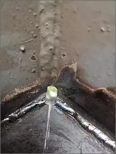

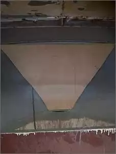

So Jungs, ich bin auch wieder im Rennen.

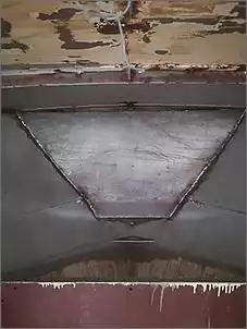

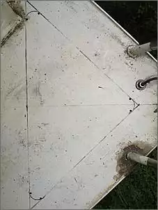

Nach hin und her überlegen, womit ich weitermache, habe ich begonnen einen Ankerkasten einzubauen. Das Bodenblech des Kastens wird schräg angebracht, sodass Wasser zu einer Seite ablaufen kann. In der Ecke der tiefsten Stelle kommt dann der Abfluss durch ein kurzes Röhrchen, welches nach Außen etwas übersteht, um eine Abtropfkannte zu haben, damit sich über die Zeit keine
Dreckspuren am Rumpf bilden. Den Anker selbst werde ich erstmal per Hand benutzen. Mal sehen wie oft dieser gebraucht wird. Eine elektrische Nachrüstung ist immer noch möglich. Dann kommt die Winde in den Ankerkasten, damit die Optik auf dem Deck nicht gestört wird.
Gruß Frank

Mach doch den Boden des Ankekastens nur noch vorn geneigt und dann einfach ein Loch durch den Steven,dann kleckert das nicht die Bordwand entlang die Ankersoße sondern tropft direkt,durch die Stevenneigung nach vorn.
Unten würde ich das einerseits nicht zu eng gestalten und so,dass man von oben noch locker den Boden erreicht da muss man doch öfter mal reinigen und später nachkonservieren.Bei mir gibt es da noch eine Holzgräting da mit die Ankerleine/kette etwas Luft zm Boden hat und in ruhe auskleckern kann und nicht im eigenem Sabsch liegt.
Die Tiefe und Erreichbarkeit ist auch ein Kriterium wie gut man da schweissen kann,das sollte von oben schon gut dicht sein .
gruss hein

Hallo Hein,
ich dachte, das wenn die Öffnung nach vorn zeigt, bei Wellenschlag da leichter Wasser in den Ankerkasten drückt, als wenn die Öffnung seitlich ist.
Gruß Frank

Na ja nun,so eine Welle läuft ja an beiden Seiten des Bootes vorbei wenn man "die Nase durchsteckt",ich meine die höhe über der Wasserlinie in der das Speigatchen liegt ist da schon ausschlaggebender.Und viel Tüdelüt mit Rohr einschweissen und so würde ich da nicht machen einfach ein 10mm Loch und fertig,ab und an mal nachsehen und mit Drahtbürste und Pinsel in der Hand etwas nachversorgen.Größere Speigatten,die in der Fussreling (das Deck überragende Schergangoberkante) habe ich seitlich mit Edelstahlrundmaterial 20mm eingefasst und kann die so auch als Leinenklüsen benutzen,ist ganz praktisch für eine Spring genau an der breitesten Stelle des Bootes.Nach achtern in dasa Cockpit geführt kann man so bei einhändischen An/Ablegemanövern das Boot gut kontrollieren.
gruss hein

Na gut, dann mach ich das so.

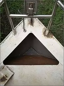

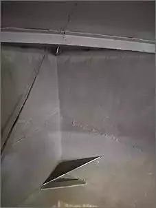

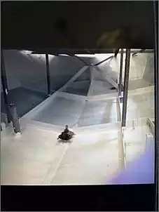

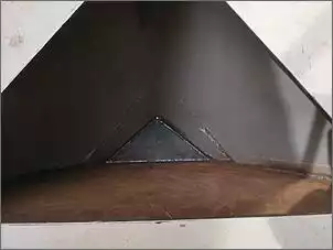

So habe ich es dann nun auch gemacht. Eine Bohrung mittig, so das auch noch der letzte Tropfen den Weg nach draußen findet. Den Deckel werde ich mit zwei
Scharnieren anschlagen. Ist es sinnvoll eine kleine Öffnung in den Deckel einzuarbeiten, wo bei Nutzung des Ankers die Kette durchläuft, oder lasst Ihr dann den Deckel auf der Kette liegen.
Gruß Frank

Da muss man rausfinden was für einen selber praktisch ist.Auf meinem allerstem Boot an dem ich Coeigner war(30er Jollenkreuzer)hatten wir 40m Kette die durch ein leicht schräg nach vorn gestelltes Rohr,also eine Decksdurchfürung,in den Kettenkasten führte.Ankerwinde hatten wir nicht,raus ging es gut und zügig,aber wieder reinfummeln war elendig blöde.
Jezt fahre ich 50m Sqareleine mit 6m Kettenvorlauf direkt aus der Deckelöffnung,Ankerwinde habe ich auch nicht sondern hole den Anker von hand oder bei viel wind/Strom über Umlenk-snachblöcke mit der Genuawinsch.

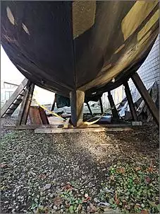

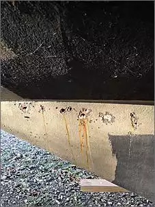

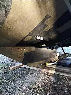

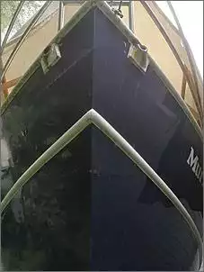

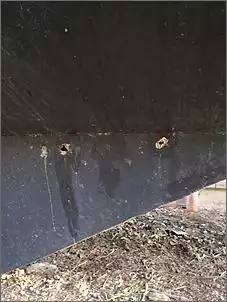

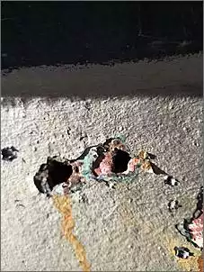

Ich brauche mal den Rat von den Erfahrenen unter euch.
Am Kiel muss ich was machen, der hat durchrostungen. Dazu war mein erster Gedanke , ihn auf ganzer Länge aufzudoppeln, dabei aber nicht mehr ganz so tief zu machen, dann die unteren 20-30cm abzuschneiden und wieder zuschweißen. Das werde ich auf jeden Fall machen.
Dabei wollte ich dann zwei Stützkiele zusätzlich anbringen zum Trockenfallen, oder zum einfachen abstellen, mit dem Gedanken, das diese gleich das Rollen etwas verringern.
Jetzt die eigentliche Frage.
Bringen die zusätzlichen Kiele die besagten Vorteile, oder ist das unnützer Aufwand.
Gruß Frank
