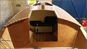

Schon mal Positionslichter gesetzt.
Hits:	219
Größe:	46,5 KB
Wenn alles klappt, kommt morgen das Kajütdach drauf.

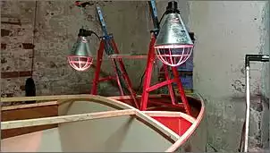

So, Kollegen. Dach ist drauf. Das wollte ich in diesem Jahr noch schaffen.
Hits:	236
Größe:	36,7 KB
Zum Abschluss gab es ein Schlückchen aus der Bordapotheke.
