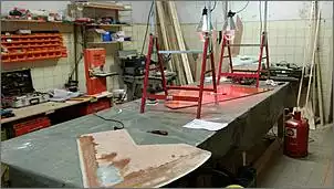

V... wollte ich mit einem Heizlüfter nachhelfen....
In solchen Fällen nehme ich eine (oder mehrere) Rotlichtlampe. Die kann auch unbeaufsichtigt heizen. Wichtig ist allerdings, das Werkstück schon vor dem Beschichten zu erwärmen.

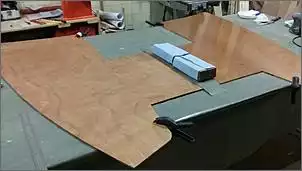

Gelobt sei das milde Wetter. Ich hatte leide an diesem Wochenende nur einen halben Tag Zeit, will euch aber gerne an meinen kleinen Ergebnissen teilhaben lassen. Am Bug habe eine kleine Verstärkung eingeleimt und mit verbleibenden Bronzeschrauben verschraubt, wie laut Handbuch gefordert. Dann habe ich die beiden Platten für das Kajütdach verleimt sowie die ersten Leisten für das Dach fertiggestellt.
Hits:	177
Größe:	26,4 KB
ID:	732040 Klicken Sie auf die Grafik für eine größere Ansicht
Hits:	166
Größe:	30,7 KB
ID:	732041 Klicken Sie auf die Grafik für eine größere Ansicht
Hits:	180
Größe:	40,2 KB
Wenn alles gut geht, wird noch in diesem Jahr der Bau des Rumpfes fertig - wenn man mal vom großflächigen Belegen mit Glasfaser absieht. Das wird die Witterung einfach nicht mehr hergeben. Aber immerhin.

Wenn ich das Foto richtig einordne und richtig interpretiere, handelt es sich in diesem Fall "nur" um Glasgewebe als Kantenschutz für Schwert oder Ruder.
Da ist eine Schwächung vermutlich vertretbar und es ist mehr eine Frage der persönlichen Einstellung, ob man das mit viel Arbeit wegnimmt und neu macht.
Da, wo es wirklich um die Bootsfestigkeit geht (Aufnahme und Übertragung von erheblichen Kräften), ist allerdings Gründlichkeit angezeigt.

Hi!
Das war nur Kantenschutz und daher ist die Blase völlig Banane. Man kann das aufschleifen und ein Stück drüber tüdeln. Spielt keine Rolle. Bei einem tragenden Teil würde es noch weniger eine Rolle spielen, weil da dann halt ein kleines Loch drin wäre. Sowas soll vorkommen. Die tragende Funktion kommt aus der Fläche und nicht aus den Löchern. Vorsichtig wäre ich nur bei sehr stark belasteten Teilen wie Masten oder den Beams bei Katamaranen.

Zitat von Mio69 Beitrag anzeigen
Wäre es nicht sinnvoll, vorsichtig mit dem Heißluftföhn das Epoxi wieder zu erwärmen (nicht bis es qualmt, sondern nur bis es wieder weich wird) und mit einem Spachtel das Laminat wieder zu entfernen...
Ist Epoxi erst einmal durchgehärtet, bleibt es vom Heissluftgebläserich relativ unbeeindruckt. Wer immer diesen Tip hier verbreitet hat - ich halte ihn für wenig nachahmenswert. Nicht zuletzt deshalb weil dadurch auch das Laminat des Sperrholzes unnötig belastet würde.
Cheers, Ingo
