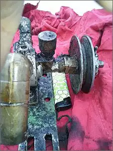

Himmel hilf... Watn siff

DAS war die Pumpe für den 2ten Kühlkreislauf, Lars ??

Fur den Auspuff. Ausbau nach fluten des motor raumes..
Die Die in zwartsluis schon stresste. Warum?

Hmmm, ......... normalerweise sollte doch der Einlass zu dieser Pumpe einen Kugelhahn haben, mit dem der Wasser-Zulauf abgesperrt werden kann. Ideal wäre der natürlich in kürzester Distanz zum Rumpdurchlass, dort wo die Pumpe das Wasser ansaugen kann.
So ist das bei mir an Bord verbaut - ich kann sogar das 2te Kühlsystem komplett leer fahren und dann bei im Wasser liegendem Boot in aller Ruhe die Komponenten aus- und wieder einbauen.
Schau´s Dir gelegentlich mal selbst an, Lars.

Bei mir ist der Hahn direkt an Durchbruch im Rumpf. Dann kommt schlauch mit Rohr, dann pumpe, dann Rohr schlauch, dann Auspuffrohr undcdann nach achtern. Hinten nochmal mit sperrventil

Genau so ist´s bei mir auch - im Prinzip. Das ganze System kannste sogar leerfahren, wenn Du den Einlass absperrst - so hab ich das gemacht, als ich den gerissenen Abgasschlauch wechseln musste.

Lars, bitte die Pumpe nich wegwerfen! Ich würde die zuuu gern einer ausgiebigen Obduktion unterziehen !!

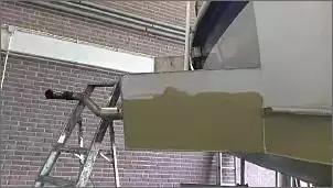

Frage in die Runde. Beim fieren des Bei Bootes kam uns Das Problem der Sache quasi in Die Quere. Die auf der Badeplattform stehende Kiste für die Gasflasche steht im weg ( neben dem komischen Auspuff ). Wenn ich also rauf oder runter will, muss ich an der Kiste und dem Auspuff vorbei. Ich weiss... Später machen... Nur bin ich Zuhause und denke über die Probleme nach. Wie macht ihr das? Habt ihr Die Gasflaschen nicht auch auf den Plattformen stehen? Auch überlege ich ob es nicht mehr Sinn macht so ein Festrumpf Boot wie Die Whalys zu nehmen. Vielleicht hat jemand Erfahrungen und kann pro und Contra zum schlauchi geben?
  #660
Alt 10.08.2014, 09:59
Registriert seit: 20.08.2012
Beiträge: 2.743
1.931 Danke in 995 Beiträgen
Hits:	111
Größe:	45,9 KB
Leider Hab ich kein anderes Bild. Aber da sieht man die Kiste und den Auspuff

ich habe auch eine solche Kiste die im Weg ist. Ich ziege das Schlauchboot so hoch, dass es über der Kiste hängt. Dumm ist zurzeit nur, dass die Heckleuchte und die Fahne verdeckt wird. Hier muss ich noch was erfinden ...
Thorsten

Ratscht Das nicht an der Kiste vorbei? Oder hast du nen zweiten mann?

Die Davits sind weit genug draußen. Das einzige was passiert oder passieren kann ist dass das Schlauchboot bei Wellengang an die Kiste schlägt. Deshalb ziehe ich das Boot entsprechend hoch. insbesondere sind die Ecken problematisch. Die sind scharfkantig und könnten das Schlauchboot beschädigen. Es ist aber alles alleine zu handeln
Thorsten

Genau das ist das was ich meine. Jedoch beim Hoch ziehen. Sind deine Davids so lang, das du es hinter der Kiste hochziehen kannst? Bei mir eben nicht. Das ist das Problem. So gesehen müsste einer an der Kurbel drehen und der andere das Bei Boot von derKiste fern halten.Das sind so Sachen die irgendwelche leute seinerzeit nicht bedacht haben. Im ursprung hat das Boot nämlich keine Badeplattform. Entsprechend auch keine Kiste da.
Demnach auch keine Probleme mit den fieren des Bei Bootes. Ich muss mir da mal was einfallen lassen. Die Plattform soll ja nicht weg. Aber die Kiste vielleicht.
Hab das bei Sönke ( glaube ich ) mal gesehen. Da wurde die Gasflasche innen irgendwo verbaut. So wäre die Kiste weg...
